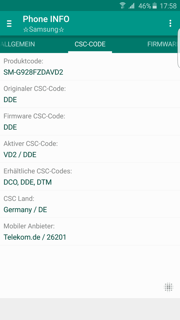

Hallo, habe mal eine Frage. ich habe ein Vodafone-Gerät. Möchte aber die DTM flashen. Habe mir die FW schon gezogen und mit neustem Odin geflasht. Soweit alles ohne Probleme. Fullwipe hab ich auch danach gemacht, aber iwi werde ich das Vodafone nicht los...so sieht es jetzt aus...was kann das sein?
