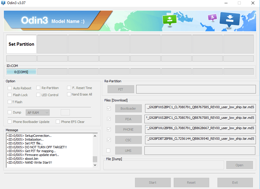

ich benötige mal eure Hilfe, ich wollte eine Neuinstallation einer sauberen 6.0.1 per Odin Flaschen.
Hab alles wie im Bild zusehen ist eingestellt, Odin erkennt das Handy, startet kurz den Vorgang.
Dann passiert aber nichte mehr, wenn ich nach ein par Minuten den USB Stecker ziehe und Handy neu Starte fährt es ganz normal hoch.
mfg BMWbikert
Danke Darktrooper,
Problem ist erledigt, dank DIR, meine alte Odin-Version hat es ausgelöst. !!
