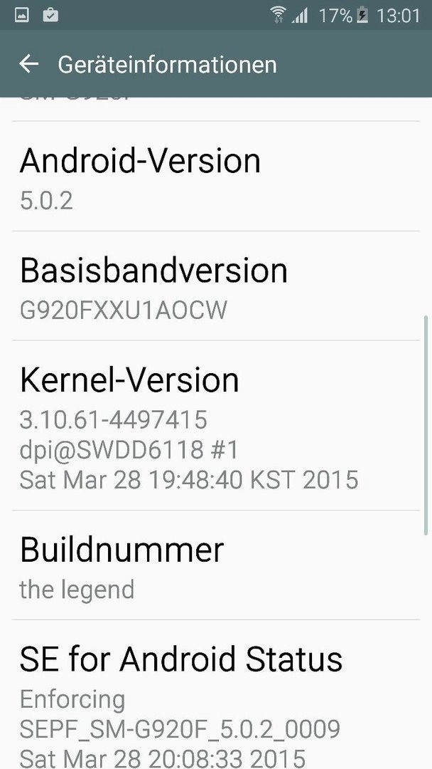

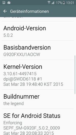

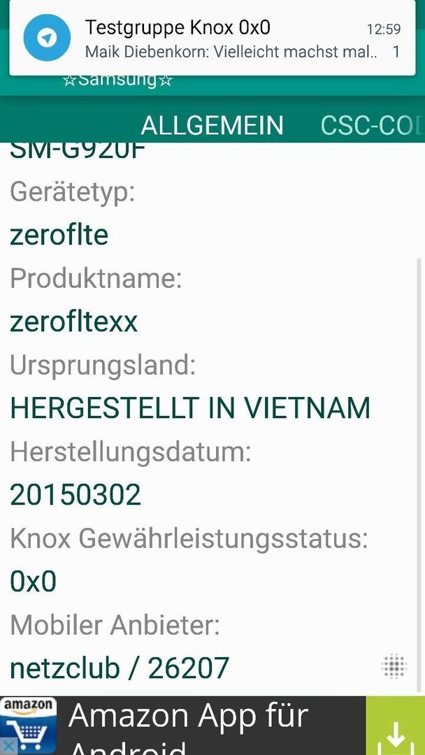

Hallo Flasher-Gemeinde,
nach dem Pingpong-Root haben sich viele gefragt, ob es nicht möglich sei, eine Rom ohne Knox auszulösen zu flashen, nämlich über die App Flashfire. Es geht!
Der Dev @Thomasmueller85 (ebenfalls bekannt als thehacker911) hat hierzu eine Idee gehabt und ich habe mich für einen Test bereit erklärt.
Geflasht habe ich eine .zip (etwa 1,3mb groß), die die Mods enthält, die an der Rom durchgeführt werden sollten, z.B. CSC Features. Knox ist nach dem Flash bei 0 geblieben! (im Anhang sind Screenshots um dies zu beweisen)
Normalerweise sollte die zip noch ein paar Samsung-Apps löschen, was nach einem Fulllwipe nicht der Fall war. Laut dem Dev lässt sich das aber mit einer neueren Version fixen.
Root bleibt übrigens auch vorhanden, nachdem man nach dem Flash die App Supersu wieder installiert. Man muss also nicht erneut rooten.
Also es gibt schon mal gute Fortschritte in Richtung Custom Roms mit Knox 0.
NOCH WEITERE TESTER GESUCHT
Wer zudem Lust hat ebenfalls Tester zu werden, soll sich bitte einfach beim Dev melden.

Der Trick ist das beim Flashen ein Script ausgeführt wird. Diese Script verändert das System und löscht zb unnötiges Zeug bzw fügt Funktionen hinzu. Vorteil an der ganzen Sache ist dass, das ganze mit einer sehr kleinen Zip funktioniert und man bei einer neuen Firmware kein Update machen muss um wieder die gleiche Custom Rom zu haben. Die Zip ist so geschrieben das auch andere Geräte unterstützt werden (S5, Note 4 usw). Das Script erkennt automatisch um was es sich für ein Gerät handelt und stellt das System so um. Man könnte auch das Script an jeden Linux PC nutzen um sich selbst eine Rom zu erstellen (diese ist dann nur über ein Recovery flashbar). In der nächsten Version werde ich erstmal die Fehler fixen und die Ramdisk am Kernel ändern. Ich hoffe das Knox bei 0x0 bleibt.
