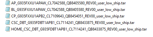

[doublepost=1457697684,1457697114][/doublepost]aber was kommt wo hin?
ins aktuelle Odin wie es in der Anleitung steht. Was man wohl nach aussage aus dem S7 Forum liest, nicht braucht ist die HOME_....... datei die kann man weg lassen. Aber genauestens die Anleitung befolgen!!!!
