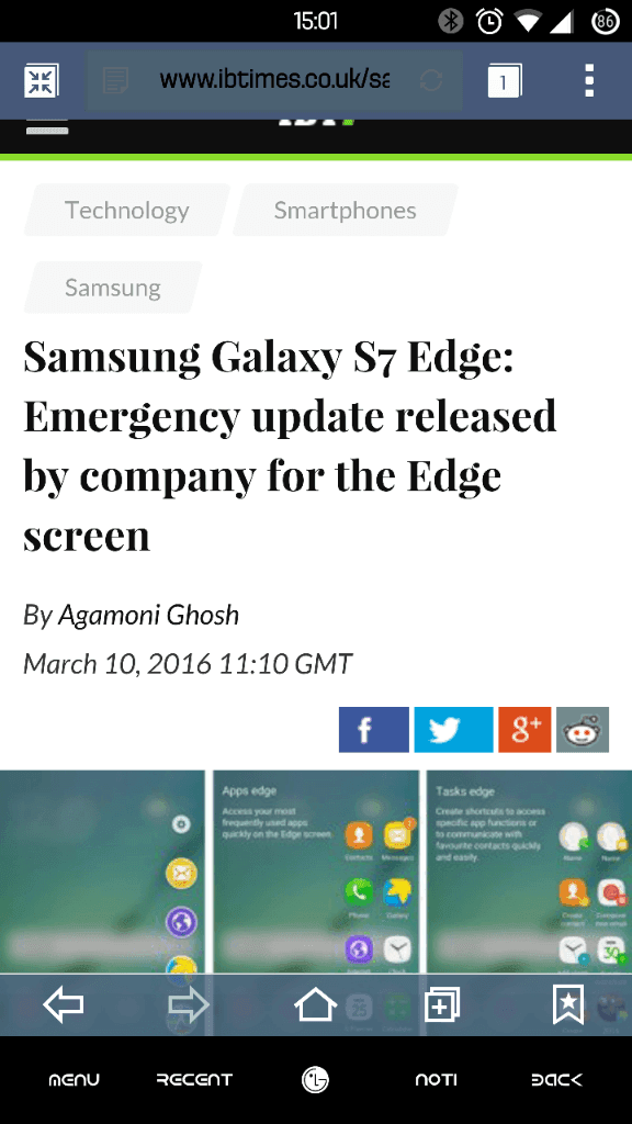

Gehört zwar jetzt nicht hier hin. Bei bedarf bitte verschieben. Aber eine englische Seite berichtet von einem OTA update für den Edge Screen. Grösse 3,32 MB.
Bearbeitet von: hanspampel - Grund: Bild korrekt in den Beitrag verwurschtelt - "hanspampel"
Das Update für denn Edge Screen wird eh automatisch eingespielt, bringt aber nichts.
