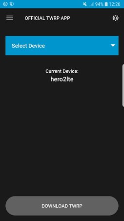

Ok das war schlecht formuliert wenn ich die Android twrp App starte hab ich nur die Twrp Flash Auswahl aber nicht das Menü wie im Video , Twrp ist schon installiert
Aber soll ich Twrp nochmal per App flashen , Twrp verhält sich wie eine vorinstallierte app hab nur magisk vergessen ansonsten wäre mein Handy gerootet oder nicht?

Vergiss die TWRP App ^^
Du sollst ins TWRP DIREKT also direkt ins Recovery!
Gerät ausschalten.
Lauter+Menü+Power gedrückt halten bis TWRP erscheint.
