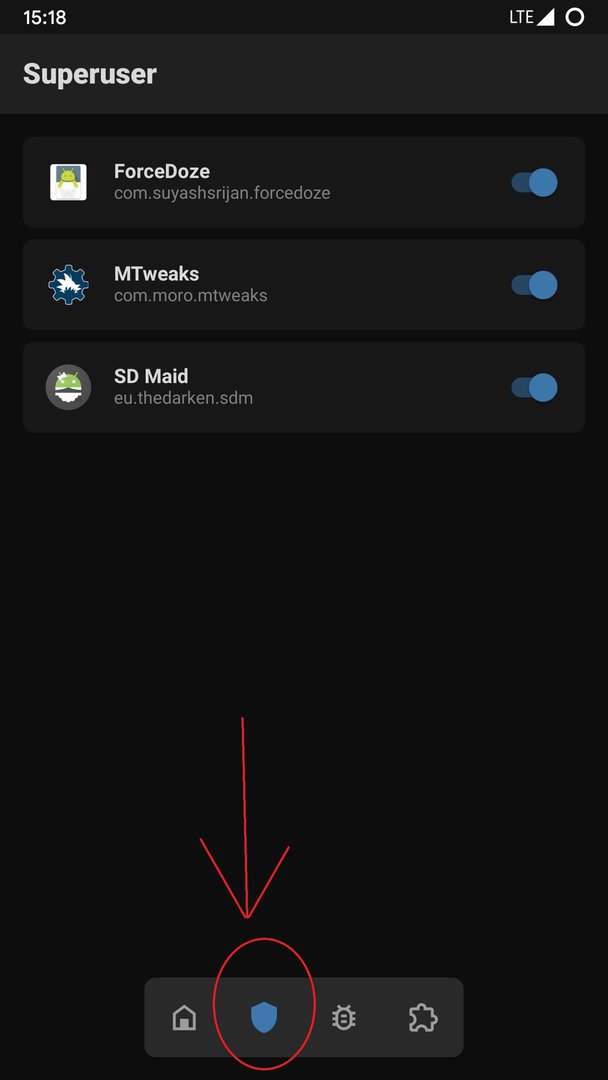

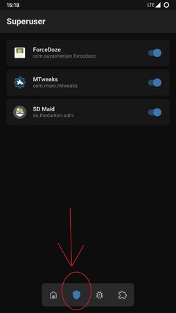

Zeig mal bitte von dem zweiten Reiter im Magisk Manager einen Screenshot...
Edit:
Vollständigkeitshalber: In dem Reiter muss den entsprechenden Apps der Root Zugriff gewährt werden, sonst erkennen die einen verfügbaren Root-Zugriff nicht.
Das passiert meistens beim öffnen der entsprechenden App in Form eines Popup Fensters. Wenn man das wegdrückt oder die Zeit abläuft wird der Zugriff verweigert und man muss es manuell im Magisk Manager machen.

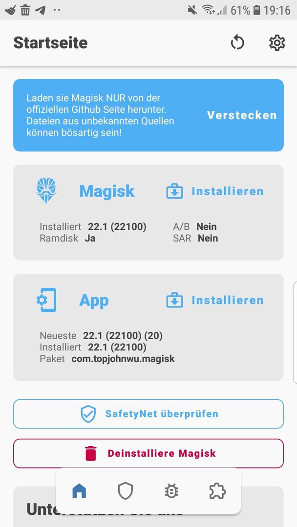

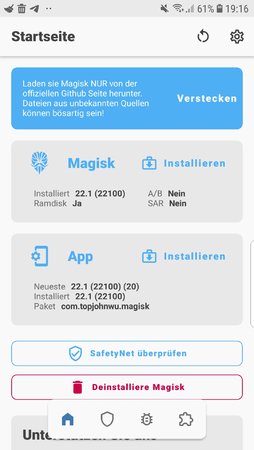

Hast du den Magisk Manager drauf? Was sagt der?

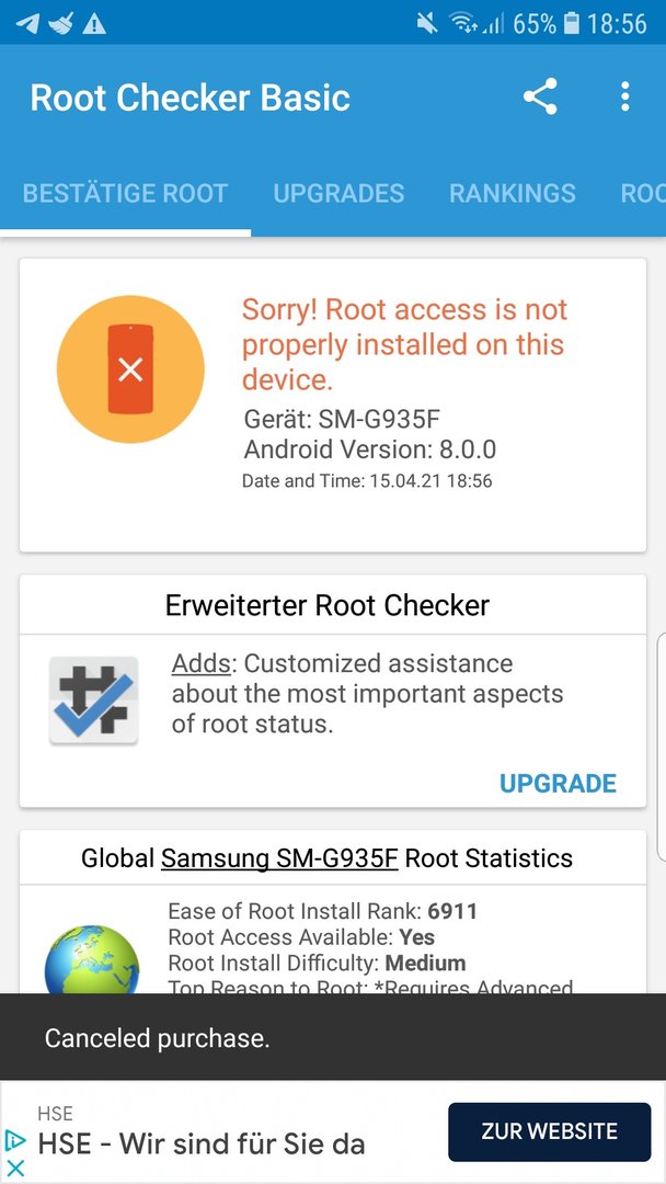

Also Magisk ist Installiert , Trotzdem sagt Supersu das Root nicht erkannt wurde

Hat der Root Checker auch Root Rechte?
Guck mal in Magisk bei SU nach.

Der TE hat Root-Zugriff, wie in der Magisk App zu erkennen ist. Er sollte sich an den Vorschlag von @Astronaut2018 halten. Nicht der Root-Checker ist maßgeblich, sondern Magisk. Vermutlich wurde der Root-Checker nicht korrekt ausgeführt.
Reaktionen: Astronaut2018
ich hab root zugriff aber der root checker hat keine root rechte
Der beste Root-Check ist eine Root-App eine Root-Anfrage machen zu lassen. z.B. TitaniumBackup oder Ghost-Explorer ...
