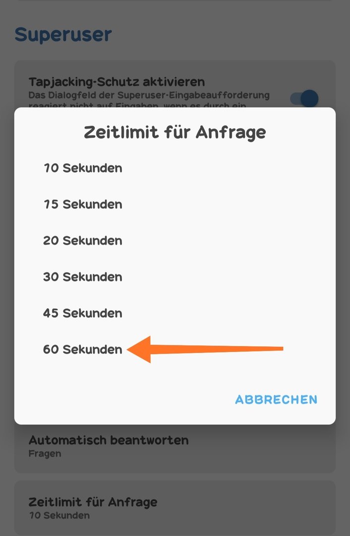

Zeig mal bitte von dem zweiten Reiter im Magisk Manager einen Screenshot...
Edit:
Vollständigkeitshalber: In dem Reiter muss den entsprechenden Apps der Root Zugriff gewährt werden, sonst erkennen die einen verfügbaren Root-Zugriff nicht.
Das passiert meistens beim öffnen der entsprechenden App in Form eines Popup Fensters. Wenn man das wegdrückt oder die Zeit abläuft wird der Zugriff verweigert und man muss es manuell im Magisk Manager machen.

Ach da war das problem , Magisk hat nicht die rechte gewährt
Reaktionen: Cloud
Du hast die Rootanfrage verpennt, du hast die Rechte nicht gewährt
Damit ich es dir nicht mehr passiert stelle es bitte so ein wie in meinem Screenshot. 😂
Manuell? 🤔
Wo? hab nix gefunden.
So hab den Roots Apps ihre Rechte gefährt
Und das Problem ist gelöst
