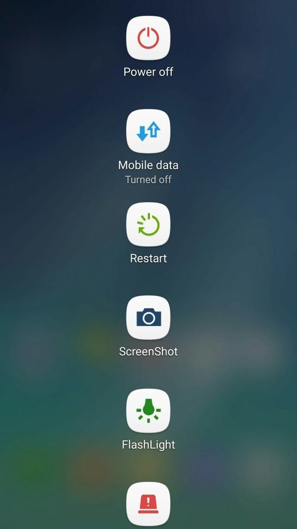

gibt es die Möglichkeit eines erweiterten Neustartmenü mit DBT?
Meinst du sowas ?
Ne er meint sicher soetwas, denn das Beispiel über mir ist kein "Neustartmenü".

@hlenforcer
Genau so etwas meine ich. Hatte ich beim s5 da war es ja bei cm 13 dabei aber jetzt S7 Edge mit Stock Rom?

@uwe@ Für diese Art des Reboot Menü musst du einen Custom ROM nutzen der Deodexed ist. Es erfordert Modifzierungen der Framework!

Ok, ich habe es hinbekommen.
Es gibt doch eine App.
Recovery und Downloadmodus funktionieren habe ich getestet.
Quick Reboot (Root) aus dem PlayStore.
Halt Stop! Ein Xposed Modul ist dafür schon längst vorhanden.
Es heißt XTouchWiz und bringt o.a. die Möglichkeit eines erweiterten Neustartmenüs mit sich. Ich habe es übrigens in Kombination mit Gravity Box am laufen und somit eigtl. schon alle Features die ein Custom ROM bietet :)

Also bleibt das eine Stock Rom von Hause aus das nicht kann.
Man braucht eine App, Xposed mit einem Modul oder eine Custom Rom.:rolleyes2:
Daran wird sich nichts ändern.... du musst dich nur nach einem Custom ROM umschauen der dieses beinhaltet. Mein Bild ist ein Muster von einem anderen ROM / Modell mit MM.
