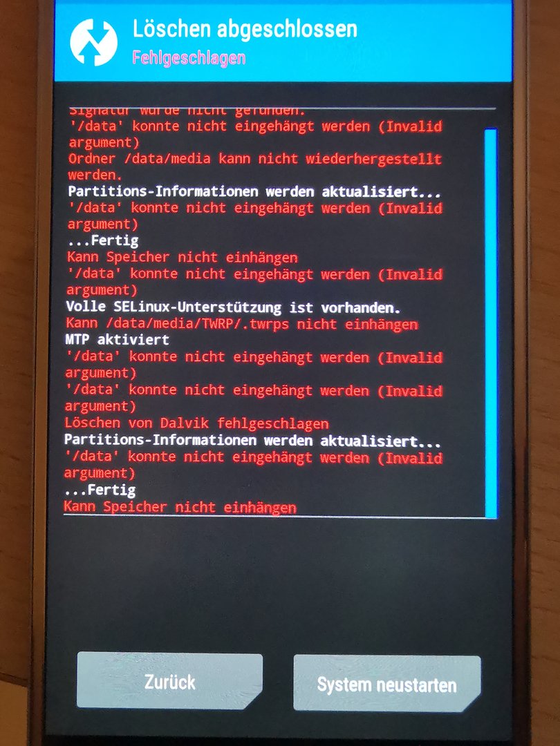

Ich bekomme zum verrecken nicht TWRP installiert!
Jedesmal nach einer sauberen Stock installation per Odin, und eben halt TWRP installation, komme ich zwar im TWRP Recovery Modus, aber wenn ich dann das System m Recovery neustarte, komme ich ihm Samsung Logo Bootloop...
Habe echt hier viel gelesen und ausprobiert, zb nach dem TWRP Flash nicht neu booten sondern sofort per Griff ins Recovery booten..

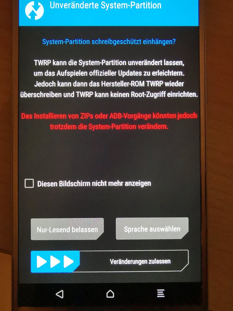

in AP mit Odin geflasht (Haken bei Auto Reboot rausgenommen) nach erfolreichem Flashvorgang danach Leiser+Power Taste gedrückt bis Bildschirm schwarz wurde, danach sofort Lauter + Power + Home gedrückt, danach war ich auch im TWRP Recovery, dann kam das - >> Bilder lade ich gleich hoch
EDIT: Nach langem suchen habe ich mein Fhler gefunden!
"Wenn Ihr im TWRP Recovery seit seht Ihr folgendes Bild. Achtung: Hier dürft Ihr keinesfalls "Veränderungen zulassen" wählen, sonst landet Ihr bei einem Neustart ebenfalls im Bootloop.
Es darf "Nur-Lesend blassen" angeklickt werden, dann kommt Ihr zu der gewohnten TWRP Ansicht. "
Jetzt kann auch die ALEXANDR Rom installieren!
