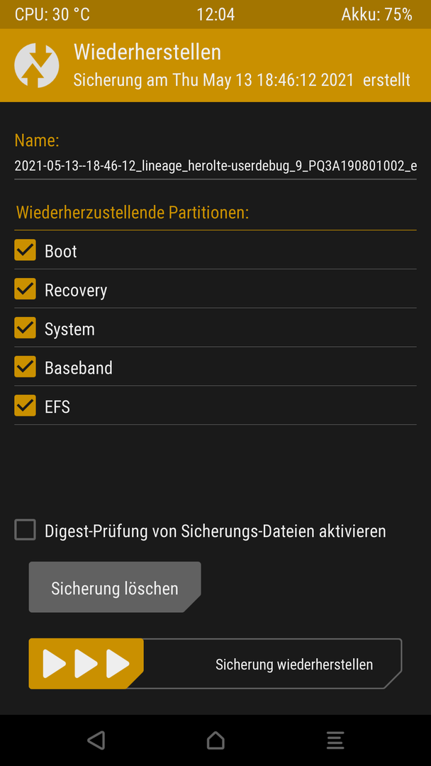

Leider hat nicht alles geklapt, unter anderem habe ich mir mein Signal zerschossen (wo legt man eine 30stellige Passphrase ab???), und ich wollte das Backup wieder herstellen. ABER: es funktioniert einfach nicht! Im Recovery wird angezeigt, dass das Backup erfolgreich wieder hergestellt wurde, aber nach dem Neustart ist es immer noch der alte Rom.

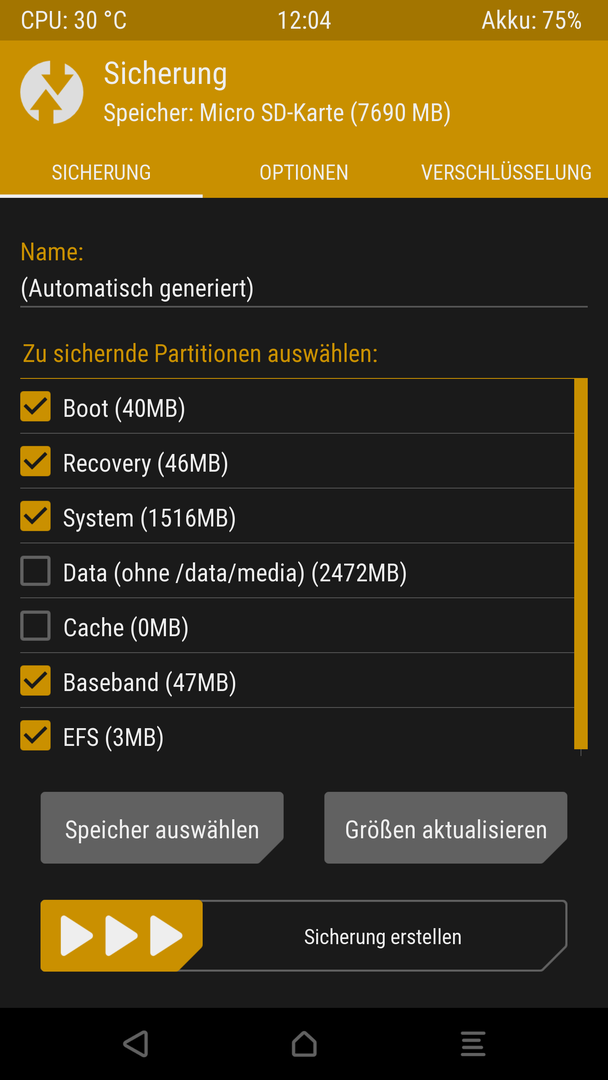

Hier noch mal zwei Screenshots aus dem TWRP.
Backup:
Wiederherstellung:

Quatsch, ich habe "Data" gar nicht gesichert. Da wird der Hase im Pfeffer liegen...
