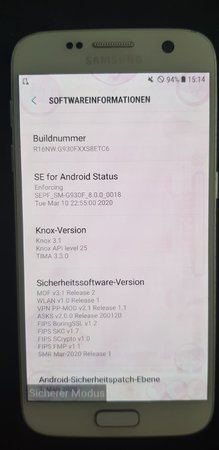

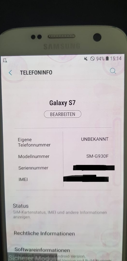

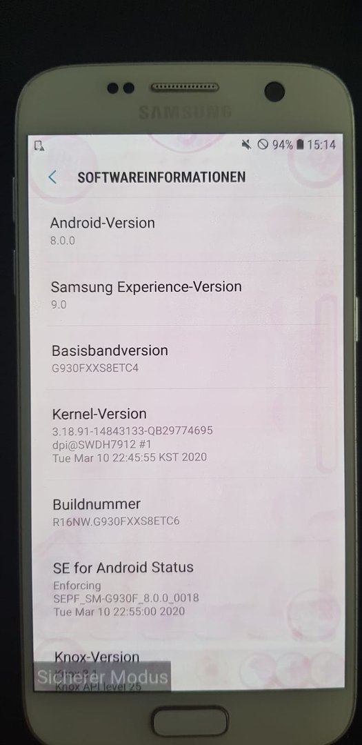

ich versuche seit zwei Tagen mein Samsung Galaxy S7 downzugraden.
Hintergrund ist, dass ich gerne die Google Service Version 12.6.85 installiert haben möchte.
Mein S7 hat jedoch als Werkseinstellung bereits die Version 17.4.55.
Da ich weiß, dass es irgendwie mit dem S7 möglich sein muss auf die Version 12.6.85 zu kommen, dachte ich, dass mir ein Android Downgrade evtl. hilft.
(Vielleicht gibt es an dieser Stelle ja bereits eine bessere Möglichkeit)
Jedenfalls habe ich versucht mein S7 auf Android 7.0 oder 6.0 zu downgraden. Habe mir die entsprechende Firmware für das G930F und Odin runtergeladen. Dann wollte ich die neue Firmware überspielen, hat aber alles nicht ganz geklappt. Habe verschiedenen Firmwares und Odin Versionen ausprobiert, aber es scheitert immer beim boot.img. Da kam ich nach weiterer Recherche auf das Thema Binary.
Bei der Firmware habe ich dann U1, U2 und U3 ausprobiert. Aber habe wieder denselben Fehler in Odin erhalten. Ich bin mir auch nicht sicher, welche Binaray ich habe, weil bei mir G930FXXS8ETC4 als Basisbandversion (siehe Anhang).
Im Anhang sind alle hilfreichen Informationen, die ich im Smartphone finden konnte.
Binary Version 8.

@NenntMichEinfachTim
es kann noch weiter gehen.
Die Binaryversion ist eine Hexadezimale Zahl.
Also 16 Zahlen zwischen 0 und F
Reaktionen: NenntMichEinfachTim
