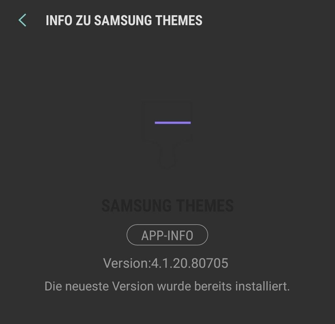

Es dürfte diese sein. (Anlage)
Ich weiß aber nicht welche Version auf dem S7 die aktuelle ist.

sei bedankt, edler Forenteilnehmer!
Irgendwie war es das,
oder eben auch nicht.
Als ich den Debloater benutzt hatte, war die von mir oben beschriebene Verhaltensweise des S7 aufgetreten, keine App gefunden.
Ich habe dann die Anti-Debloat-Funktion des Debloaters benutzt und eben jene Funktion der Samsung Themes wieder installiert.
So zumindest glaubte ich. Es tat sich nichts.
Jetzt habe ich Deine Idee des angegebenen Screenshots aufgegriffen und die neueste (Original-) Samsung Theme App besorgt und installiert.
Und.... siehe da, jetzt tut es das wieder.
Allerdings hat sich auf der Leiste, wo die Hintergründe, Widgets, Startseiten-Einstellungen als weiße Icons auftauchen, ein viertes hinzugesellt, eben das "Themes"-Icon.
Jetzt kann ich die Hintergründe oder die Themes aufrufen.
Es öffnet sich immer die Themes-App, jedoch mit anderer Einstiegsseite, einmal Hintergründe, einmal Themes.
Zumindest ist jetzt mein Ego und meine Wißbegierigkeit zufriedengestellt.
Ich bedanke mich.
TschÖ
tvr
