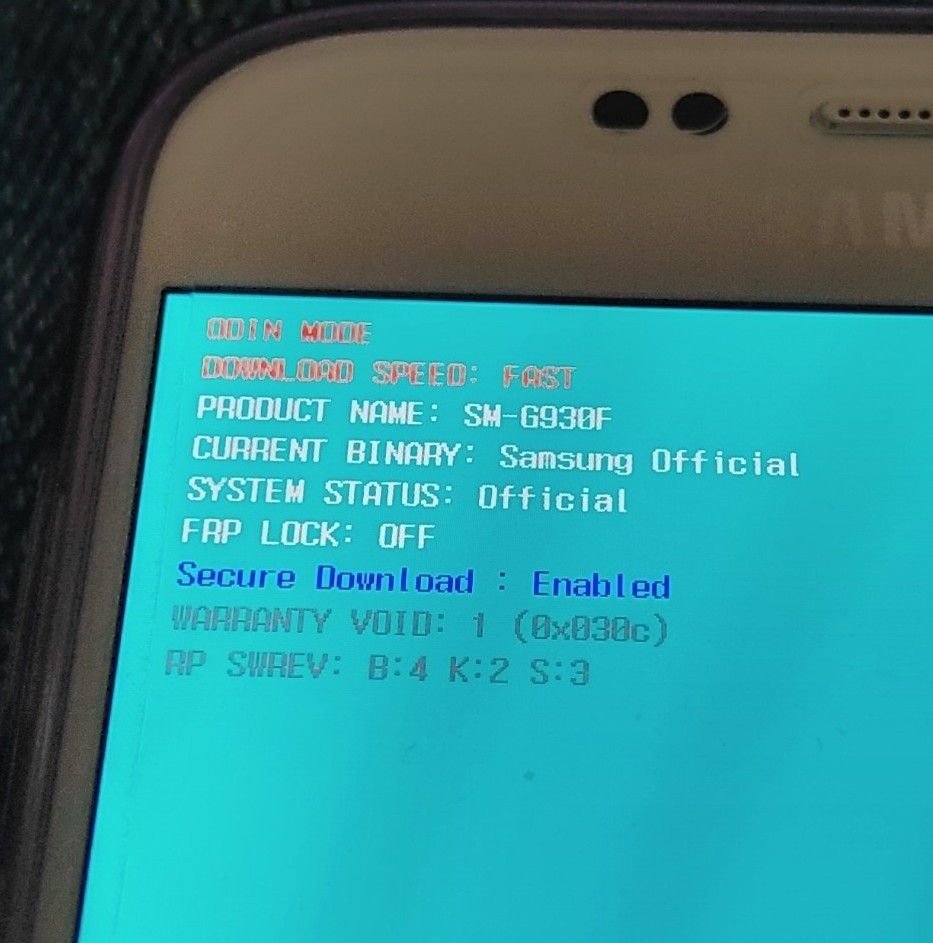

Firmware ist bereits mehrmals neu aufgespielt, auch mal die vom Vormonat. Im angehängten Bild sieht man normale Meldungen im Download Modus.

O.k der frp Lock Status ist aus aber was hilft uns dass Versuch doch Mal die aktuelle Firmware nicht die vom Vormonat aufzuspielen

Ausschlaggebend ist der Downloadmodus. OEM Entsperrung ist aktiviert und somit der FRP Lock deaktiviert.

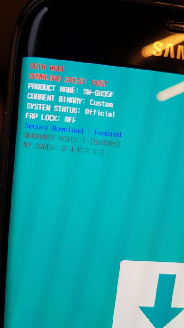

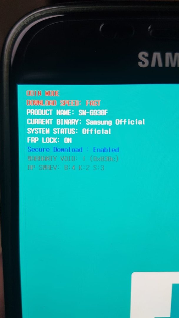

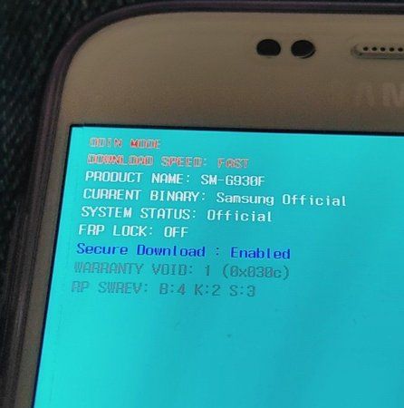

Bei meinem S7 ist die OEM Entsperrung aus:
Bei meinem S7 Edge ist sie hingegen an:
