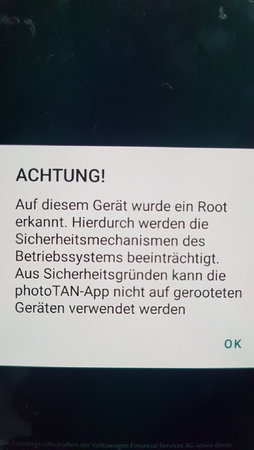

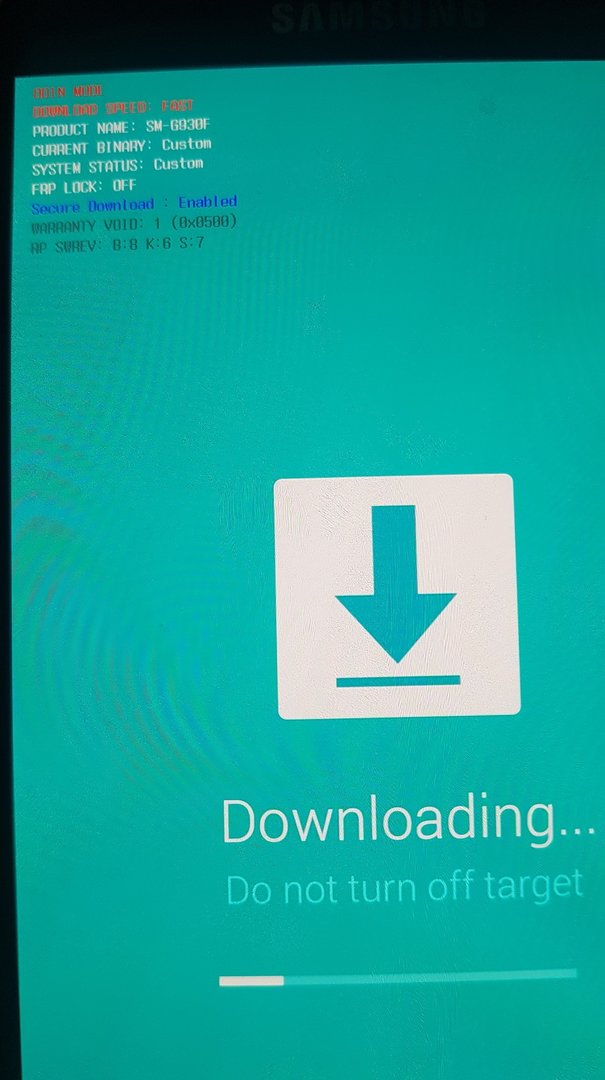

mit meinem S7 kann aufgrund des rootings ich keine PhotoTan apps nutzen.
Daher habe ich ein anderes wo Lineage OS drauf war mit einem Stockrom Android 8 neu geflasht.
Um es nur für diesen Photo Tan zu nutzen.

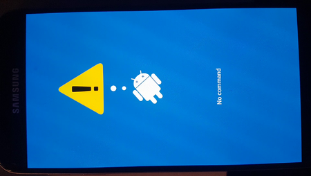

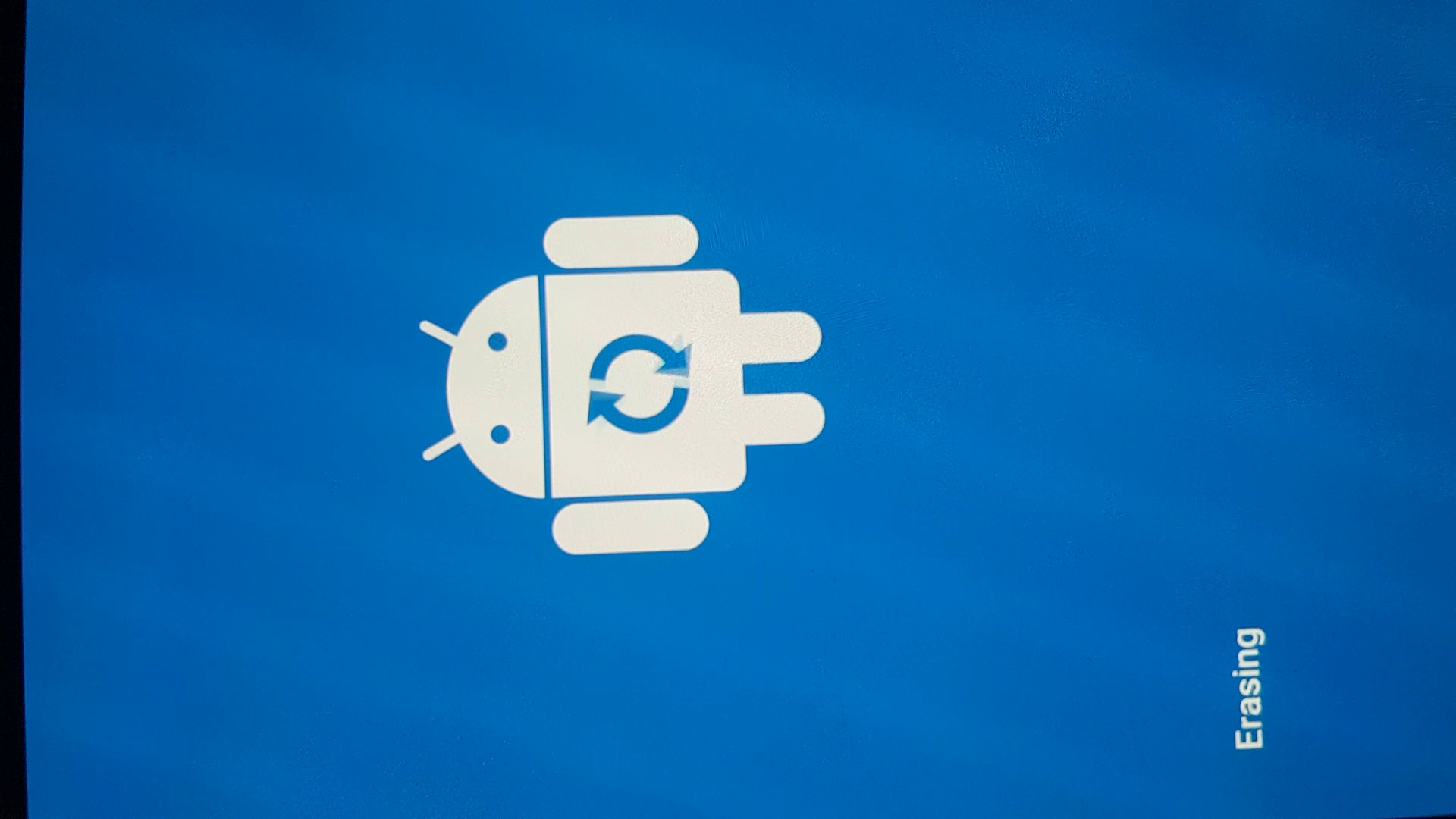

Als es nachdem Flashen garnicht mehr start wollte " No Command"
Habe ich einfach den TWRP als Bootloader geflasht.
Nun startet das Stockrom.

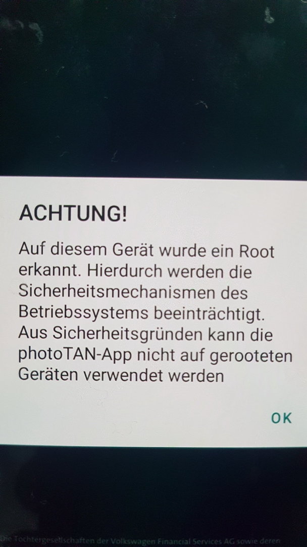

Die Photo Tan App verweigert dennoch den Dienst da das Gerät angeblich gerootet sei.

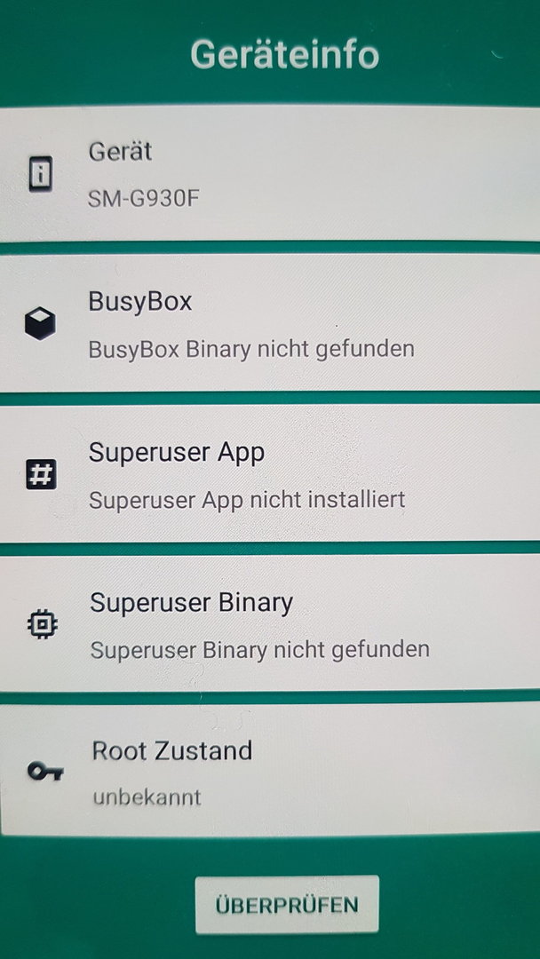

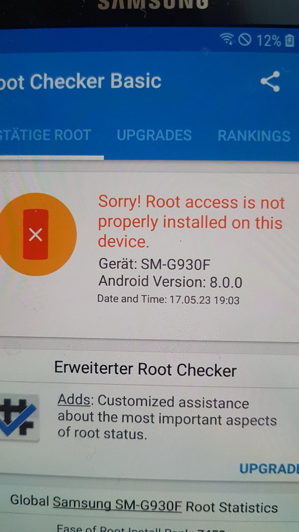

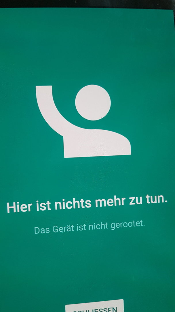

Nun der Rootcheker sagt aber kein Root vorhanden.
Auch der Versuch mit Simply Unroot App zu unrooten scheitert da hier nichts zum unrooten gibt.
Irgendwie scheint da was durcheinander zu sein.
Was könnte ich noch machen um diesen alten S7 in originalzustand zu bringen
Habe noch einige Fotos von dem Vorgang angehängt
Vielen Dank und Gruß
Krockie
dafür reicht es ggf. schon wenn du eine typische Root App installiert hast.
Root Checker, Magisk o.ä.
Das Gerät muss nicht mal gerootet sein, es reicht ggf. das Vorhandensein einer App die nur mit Root funktionieren würde.

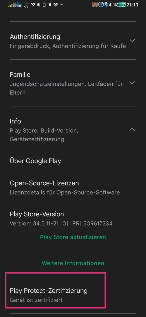

Playstore ist bestimmt auch nicht zertifiziert oder?

Playstore ist alles original weil es ja ein Stockrom ist.

Was heisst verborgen bleiben... Man kann ihn aktivieren
Schau hier im Playstore

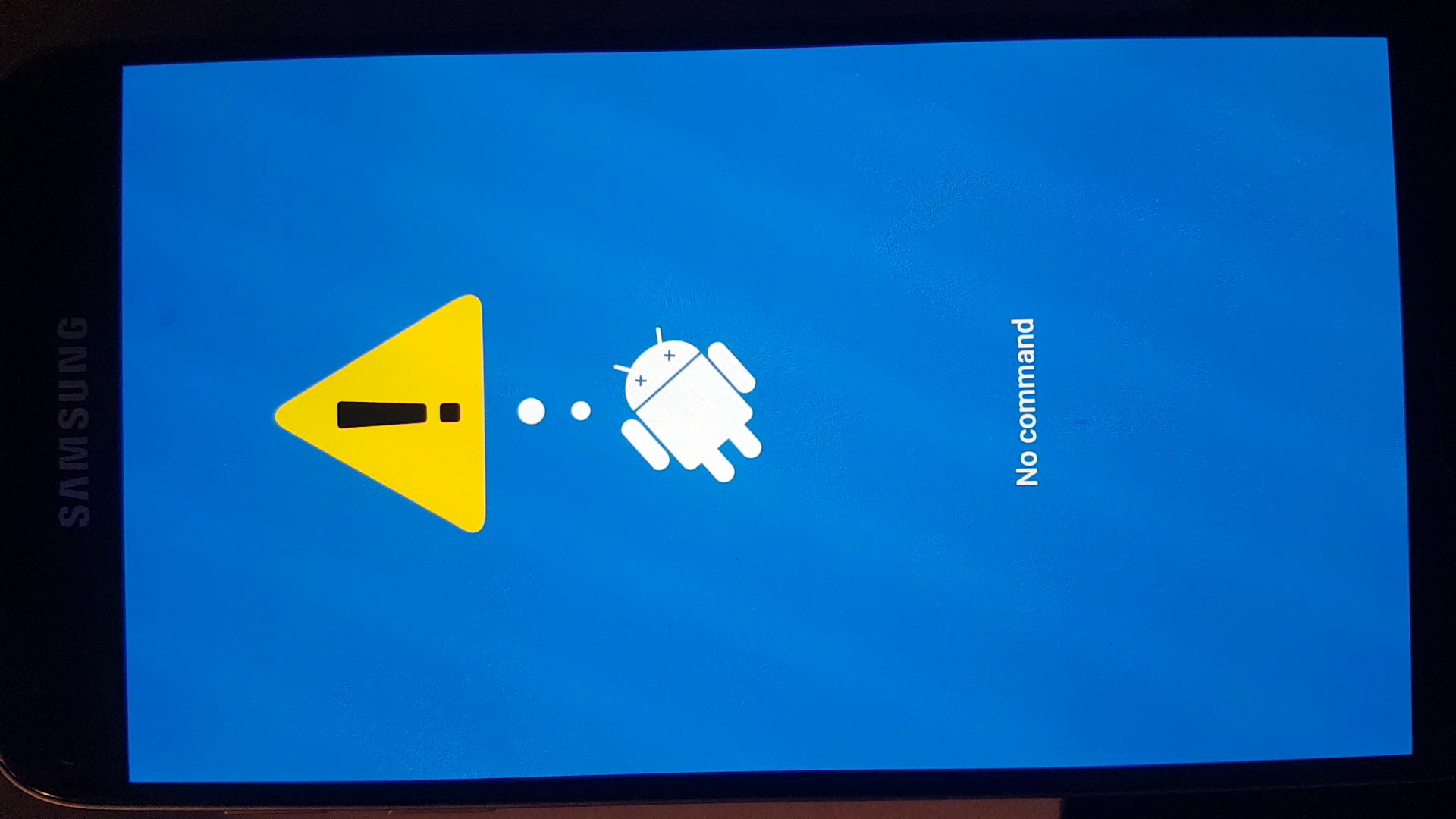

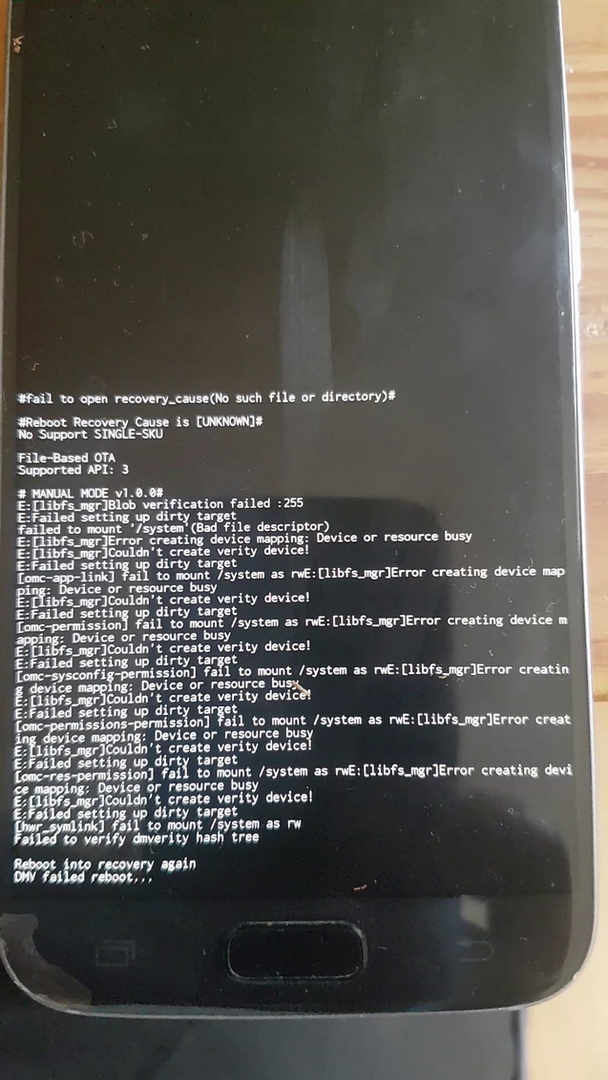

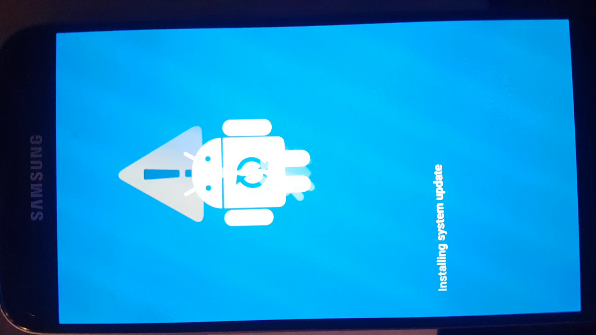

yepp schon gemacht aber nochmals gedownloded und wieder gemacht.
Es bleibt in der Schleife hängen wie auf Abbildungen zu sehen.
Erasing - Installing System Updates - No Command , und immer wieder vom neuen
Habe dann nochmals TWRP mit Odin geflasht und jetzt bleibt es beim Starten komplett hängen.
habs erst mal miitels TWRP ausgeschaltet....

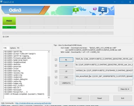

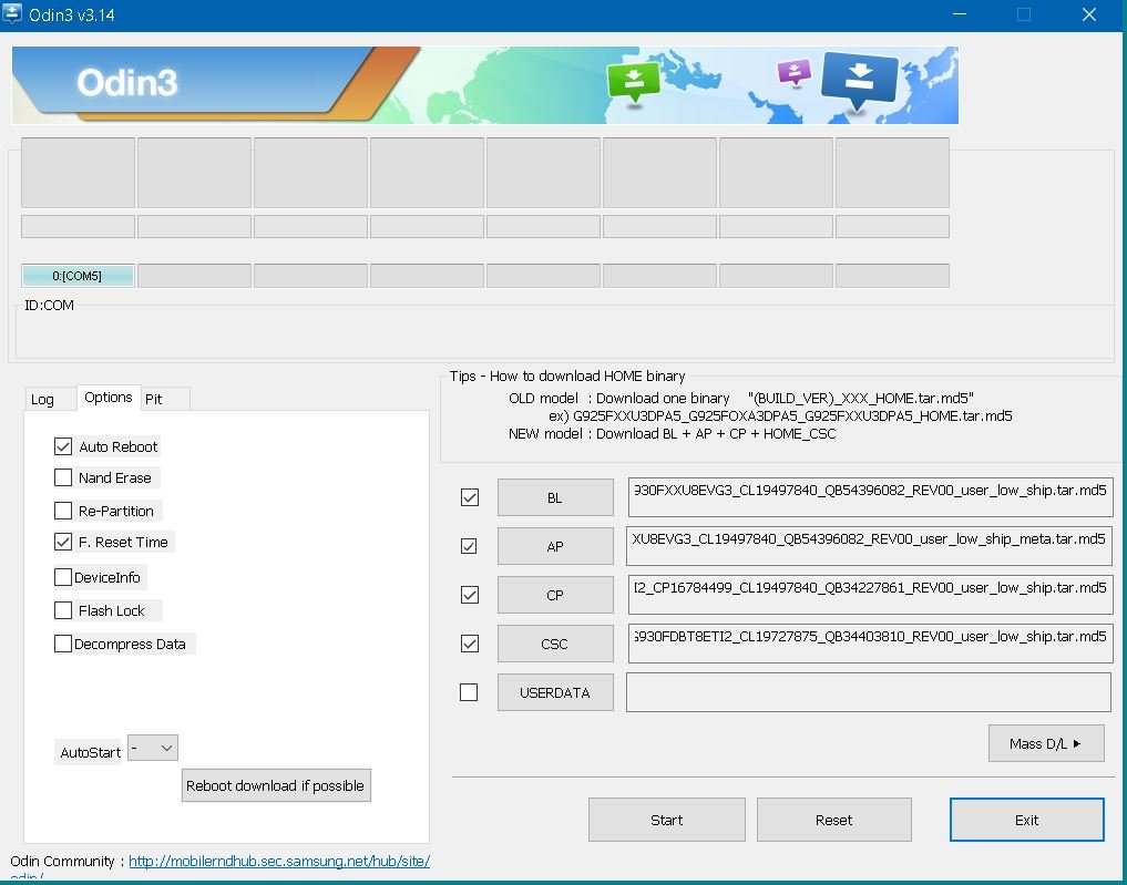

SM-G930F_1_20220808104141_dm9p9qxwud_fac
und so, siehe Foto

@krockie
HOME_CSC oder CSC?
CSC

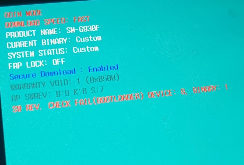

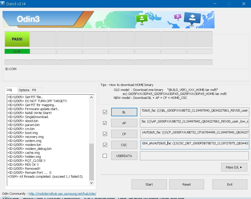

Mittlerweile komme ich wieder ins TWRP Recovery. Das aufspiele jegliche Stockrom mit odin scheitert mit der Meldung , siehe Foto.
Ich konnte irgendwie einen Stockrom mit Odin aufspielen, nur das Spiel geht wieder von vorne los wie bei Posting von gestern 23:28
Fotos von habe ich angehängt.
Irgendwo scheint der Wurm zu sitzen...

Dein erster Screenshot, was hast du denn da versucht zu flashen?
Eeinen Stockrom Android 6 oder 8
@krockie
Ja, was ganz altes.
Das ist wegen der niedrigeren Binary Version natürlich erfolglos.
Ich vermute, dass dein Flashspeicher einen defekt hat.
