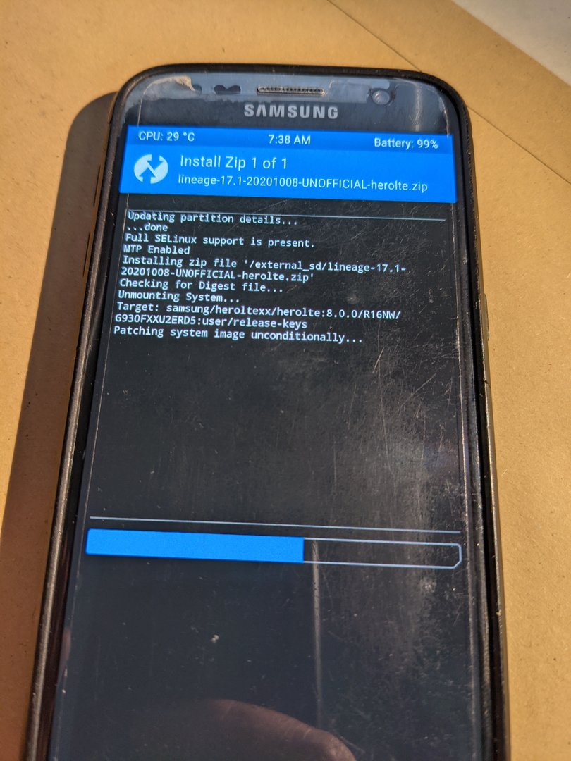

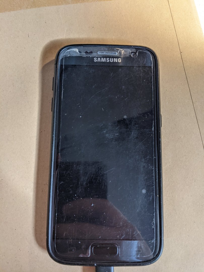

Ich hab hier zwar schon einen neuen Homebutton zum Einbau liegen, hab mich jedoch bis jetzt nicht getraut das Ding komplett zu zerlegen, da das Display auch schon etwas angebrochen ist, sodass es wahrscheinlich ganz kaputt gehen würde.

bist du sicher, dass das Display gebrochen ist?
Oder hat sich da nur die Folie der Unterseite des Glases oben abgelöst?
Das passiert häufiger ist aber nicht schlimm.
Display ist glaube ich heile, aber ob ich es genauso passgenau wieder zusammengebaut bekomme?
Eine andere Möglichkeit bleibt mir aber nicht, oder?
Edit: Die Frage ist natürlich ob das überhaupt sein muss, wollte es eigentlich als Handy im Auto für Navi und Musik nutzen.
Mit Gewalt ließ sich der Homebutton in einer bestimmten Richtung noch drücken, sodass ich twrp und Rom installieren konnte.
Danke noch Mal für die Unterstützung!
