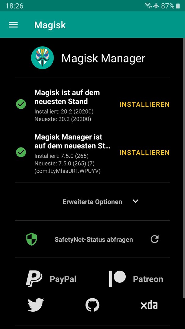

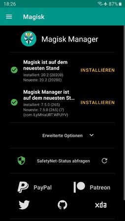

Zuerst installiere den Magisk Manager, aber noch nicht starten. Dann starte ins TWRP neu und flashe dort "Magisk-v20.2.zip" und starte neu. Dann den Magisk Manager öffnen und es sollte so aussehen.

Ansonsten hat alles gut geklappt, das S7 läuft jetzt mit Magisk👍
