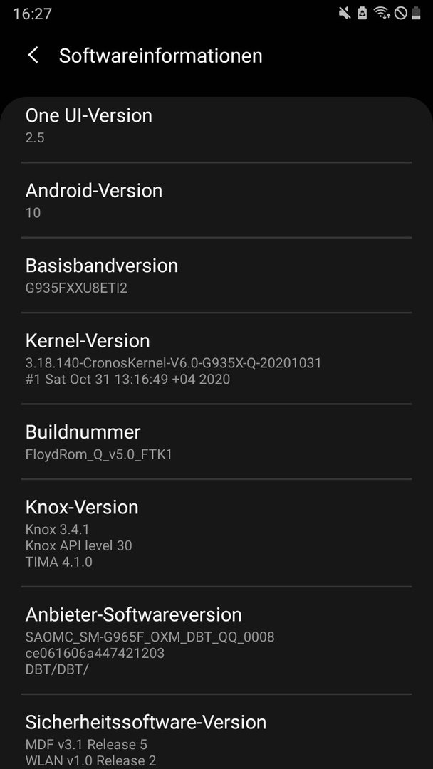

Grüße, ich habe auf mein alten SM-G935F keine Probleme mit VoLTE allerdings funktioniert es nicht mit jedem Netz. Manchmal konnten mich Leute mit einer Festnetz-Rufnummer gar nicht hören. W-Lan Call habe ich nicht ausprobiert.
@Brachial
Welches Rom hast du da drauf?
Ich selber hab hier noch Android 8 laufen.
