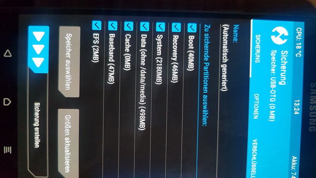

vorerst Danke fürr Deine Mühe.
Die Log Datei als txt wie gewünscht hänge ich dir hier bei und das Screenshot von der Sicherung, ich hatte soweit ich mich entsinne alles wie auf dem Screenshot zu sehen ist, gesichert, ich sichere für gewöhllich immer alles, kann ja nicht schaden, beim recovern kann man ja immer noch was weglassen

@krockie Ok, dein TWRP kann kein Image von /system als Backup erstellen. Warum weiß ich auch nicht...
Lösungsvorschläge:
1.) Die aktuellste ZIP von LineageOS flashen, die dir zur Verfügung steht. Dann manuell updaten, bis du die Version erreicht hast, die deinem Backup entspricht. Laut Log hast du die GApps installiert? Dann müssen die auch geflasht werden, um den Stand zu erreichen, den du beim Backup hattest.
Wenn das alles (Version/GApps) auf Stand ist, dann kannst du NUR /data wiederherstellen und dein Handy hat den Zustand wie beim Backup.
2.) Aus den Backups system.ext4.win000 und ~.win001 ein Image erzeugen und dieses manuell mithilfe des Terminals in TWRP flashen. Ist aber ein ziemlicher Aufwand und nicht garantiert, ob es klappt. Du brauchst dazu entweder ein Handy mit Root oder einen PC mit Linux.
Reaktionen: krockie

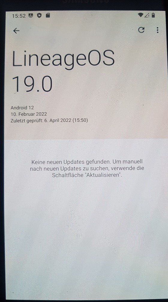

Das Problem ist, ich habe schon versucht ein Update von 19.0 auf 19.1 zu machen, nur wird es mir jetzt nicht mehr angeboten, habs vorhin auch noch mal versucht (siehe aktuellste Screenshot)
wie auch immer, das wird sehr kompliziert und Aufwendig und eine Erfolg ist auch nicht sicher, egal ich mache es einfach von vorn neu und alles erneut installieren, halb so wild, geht wohl einfacher und schneller, außerdem kann LOS19.1 auch die 128 GB USB Laufwerk und die 256GB Externe SD Card nicht erkennen und wollte es immer neu Formatieren, das ist ja u.a. auch ein bekanntes Problem von LOS, da wohl noch in Zukunft behoben wird, kann ja dann komplett neu installieren
Aber warum kann TWRP seine eigene Sicherungen nicht wiederherstellen, vielleicht ein Bug in TWRP 3.6.1_9-0 ? Ist es ratsam wieder TWRP 3.6.0_9-0 zu installieren? oder was ganz anderes bzw. mit was anderem eine Sicherung erstellen.
Das wird vermutlich das beste sein.
Ein Bug der Version ist das nicht. TWRP arbeitet mit gewöhnlichen Shell-Befehlen. Für das Backup wird der Befehl tar verwendet und dieser funktioniert offensichtlich, wie man z.B. bei der Sicherung von /data sieht. Die konnte problemlos wiederhergestellt werden.
Als das Backup von /system erstellt wurde, ist wahrscheinlich ein Fehler passiert oder etwas nicht richtig gelesen worden und jetzt ist das Archiv korrupt.

zu1. wegen der Korruptheit der Systemsicherung: Wird da nicht i.d.R. so eine Art Gegenprüfung (verification Data) in Form dieser sogennanten Digiset gemacht bevor das Backup abgeschlossen wird?
zu2. Danke, habe aber mittlerweile das Telefon in einzelteile zerlegt, weil auch die Batterie keinerlei Power mehr hatte so dass es mit Batterie nicht lief. Mal schauen wenn ich es je wieder zusammenbekommen sollte kann ichs mal probieren.
Vielen Dank nochmal für all Deine Mühe und Deinen Zeitaufwand.
Reaktionen: chrs267
krockie schrieb:
Sorry wenn ich Dich langsam nerven sollte mit meiner Fragerei
Nein, alles gut!
Das Archiv wird nicht überprüft. Die Verifizierung betrifft nur die gesamte Datei an sich wie eine Prüfsumme. Es wird nur abgeglichen, ob die Datei dieselbe ist, mehr nicht. Der Inhalt des Archivs und ob es korrupt ist, spielt keine Rolle.
Ein Tipp fürs nächste Backup:
Um solche Probleme zukünftig zu vermeiden, solltest du immer die ROM griffbereit haben oder du musst manuell ein Image erstellen. Prinzipiell ist ein Image immer die beste Lösung für alle Partitionen außer /data. Bei /data ist das zwar auch möglich, aber das Image wäre dann genauso groß wie dein gesamter zur Verfügung stehender interner Speicher. Das ist einfach zu viel. Aber bei allen anderen lohnt es sich.
In TWRP kannst du ein Image im Terminal erstellen:
Code:
dd if=/dev/block/platform/155a0000.ufs/by-name/SYSTEM of=/sdcard/system.img
Das wäre jetzt ein Beispiel für /system. Den genauen Pfad für die Partition findest du gleich zu Beginn des recovery.log.
Der Befehl setzt sich zusammen aus 'if = in file' und 'of=out file'. Du kannst 'of' gerne selber festlegen, wo auch immer das Image gespeichert werden soll.
Für die Wiederherstellung musst du 'if' und 'of' nur tauschen:
Code:
dd if=/sdcard/system.img of=/dev/block/platform/155a0000.ufs/by-name/SYSTEM
Reaktionen: krockie
