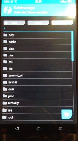

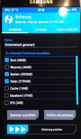

Der Vollzugriff auf das System müsste ja passen oder?
Normalerweise schon. Versuch doch einfach mal ein backup zu machen. :)
Man kann auch in TWRP Screenshots machen;)
Backup wird ganz normal ohne irgendwelche Fehler ausgeführt.
