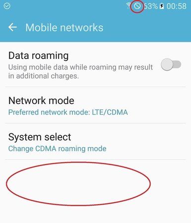

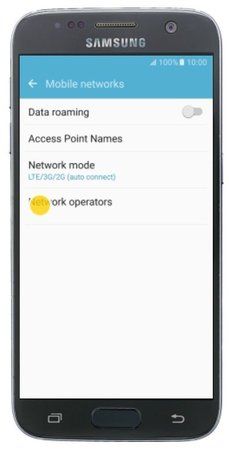

Das Handy akzeptiert meine SIM jetzt, findet aber keinen Netzbetreiber und die manuelle Option ist in den Einstellungen nicht anwählbar.
Vielleicht ist es Zeit ein neues Thema hierzu zu öffnen...???
Mal schauen, ob hier noch jemand reinschaut....
