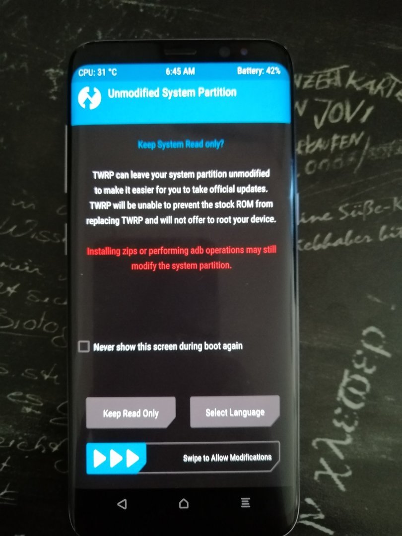

@Beatzekatze
beim start in TWRP hast du direkt die Frage "Modifikationen erlauben"
Ohne dass du das unten mit wisch(?) bestätigst hat TWRP nur Leserechte.

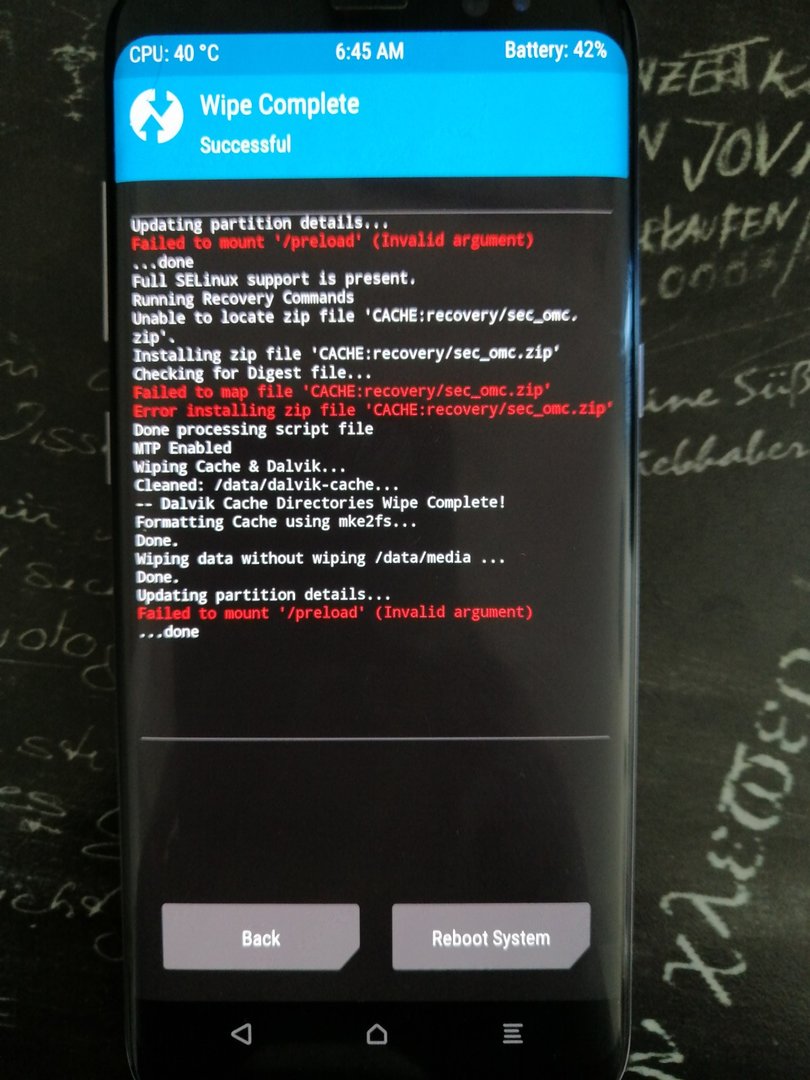

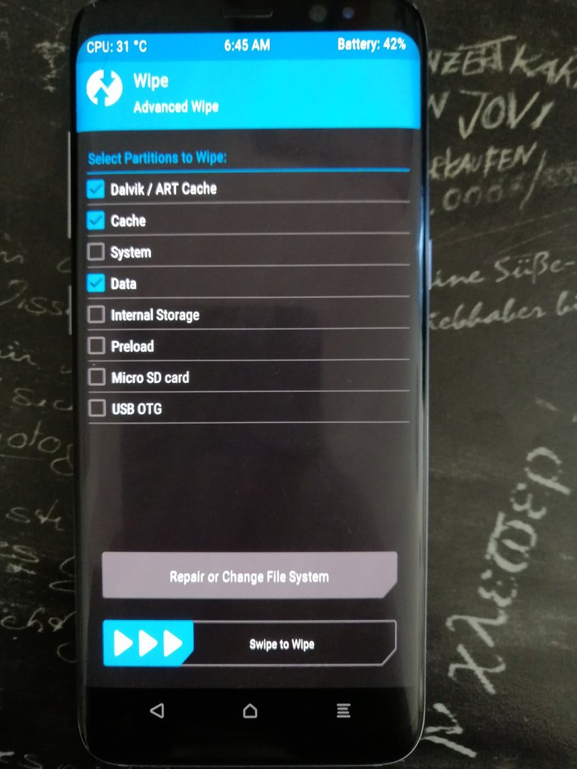

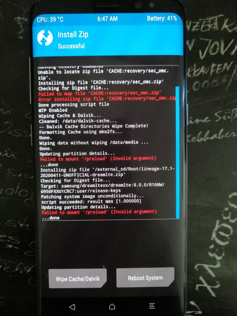

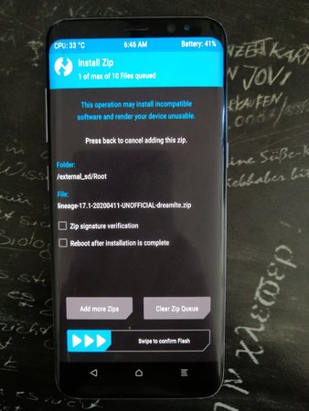

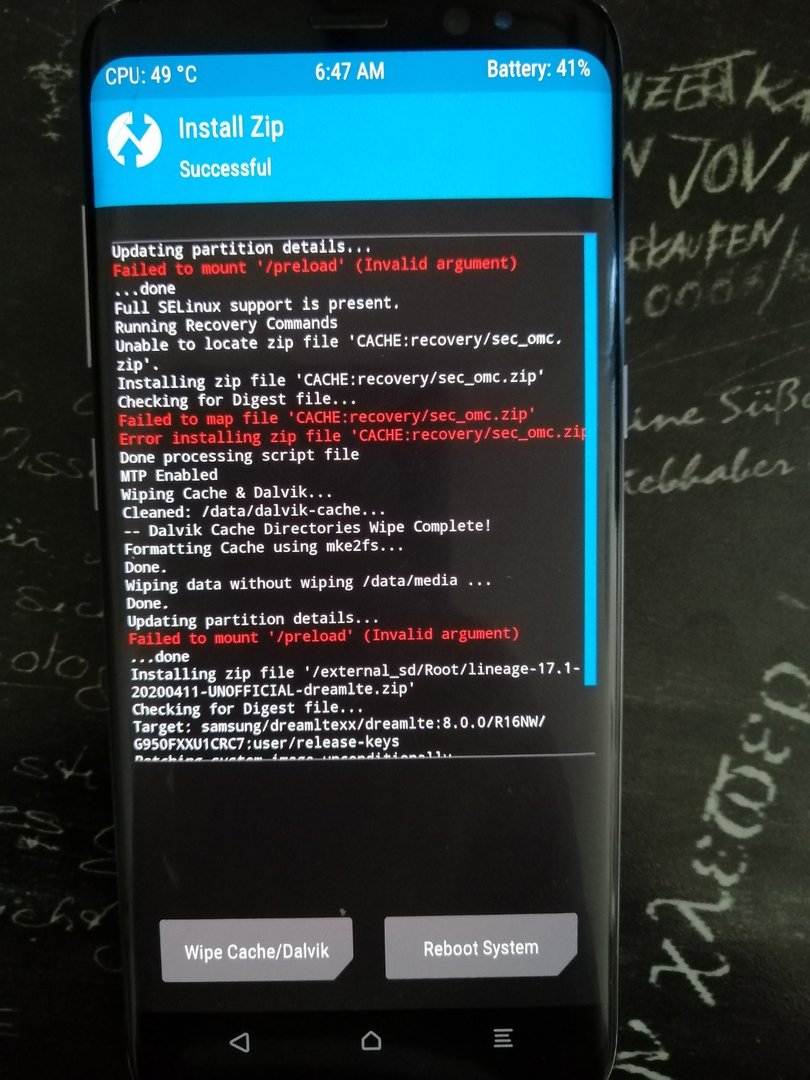

So... habe jetzt alle Schritte noch mal vollzogen. Die 4-teilige geflasht. Ging ohne Fehler. Dann habe ich TWRP in Odin geflasht, ging ebenfalls ohne Fehler. Habe das Telefon jedoch nicht gestartet, sondern beides hintereinander geflasht.
Dann in TWRP gestartet. Dort kam der Hinweis mit dem "Schieberegler". Den habe betätigt. Kurz vorher kam eine Meldung (auch schon was rotes), ging jedoch sofort weg. Hatte keine Chance ein Foto davon zu machen.
Schaut Euch bitte mal die beigefügten Fotos an. Eventuell hat jemand ja eine Idee, sonst würde ich das mit dem anderen Foto zu Beginn noch mal versuchen.

@Beatzekatze
1. Allow Modifications beim Start
2. FORMAT DATA. (nicht wipe...)
3. mit "YES" bestätigen.
4. los flashen (?)
ohne 2. kannst du nichts machen, da der Speicher verschlüsselt ist und TWRP nicht damit anfangen kann ohne die Verschlüsselung zu entfernen.
Reaktionen: Beatzekatze
@maik005 ,
besten Dank für Deine Hilfe! Es läuft alles wieder wunderbar. Habe das neue Rom drauf, jetzt noch ein paar Kleinigkeiten einstellen und dann kann morgen die Woche starten...
