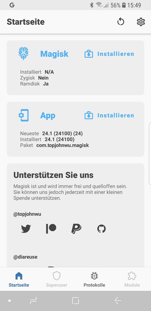

ich habe ein Samsung Galaxy S8 einmal mit Android 8 und einmal mit Android 9. Auf beiden Geräten hatte ich bisher die Version 23. Sowohl im ersten Block "Magisk" als auch im darunterliegenden Block "App" wurde mir die Version 23 angezeigt. Nun habe ich bei "App" ein Update auf v24.1 gemacht, das hat auch problemlos funktioniert. Danach müsste es mir eigentlich auch im oberen Block ein Update anzeigen, was es allerdings nicht tut. Es zeigt mir folgendes an:
Magisk
Installiert: N/A
Zygisk: Nein
Ramdisk: Ja

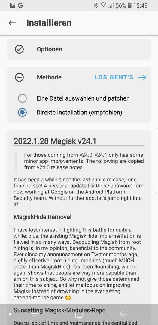

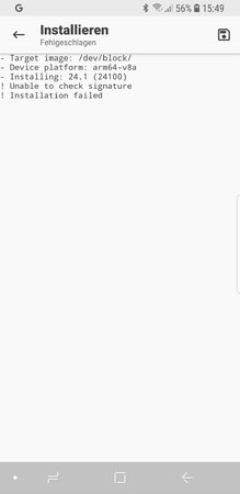

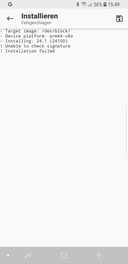

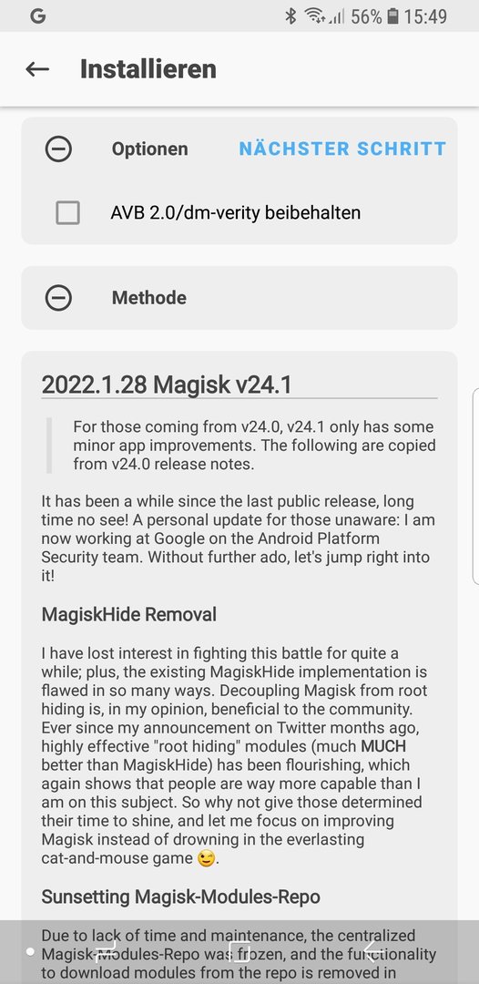

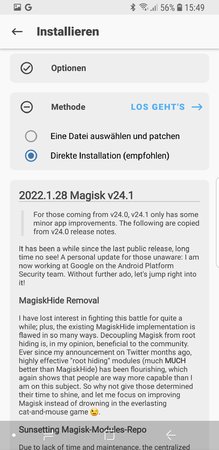

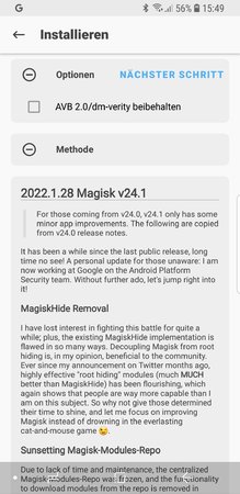

Klicke ich im Block "Magisk" auf Update (Direkte Intallation), dann erhalte ich die Fehlermeldung:
! Installation failed
! Unable to check signature
Ich habe die App auch schon deinstalliert und die Magiskv24.1.apk in .zip umbenannt und über TWRP neu installiert, alles ohne Erfolg.

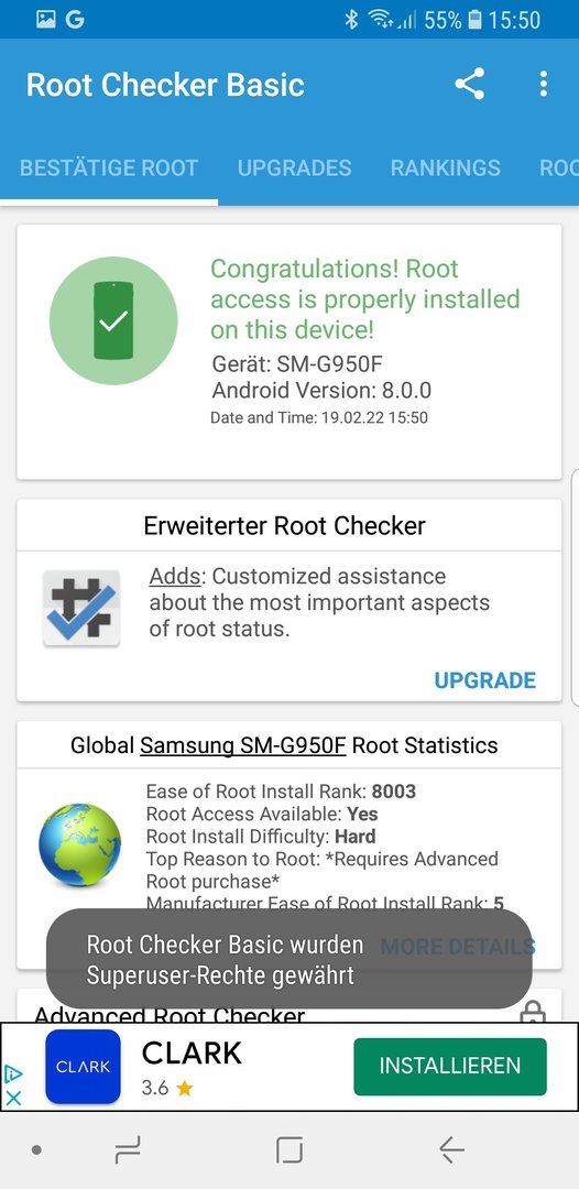

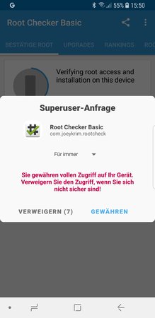

Wenn ich eine App (z.B. Rootchecker) öffne, so habe ich trotzdem 10 Sekunden Zeit den Rootzugriff zu gewähren, somit sind die Root-Rechte vorhanden. Allerdings sind unten die Buttons "Superuser" und "Module" ausgegraut. Zudem hätte ich auch gern Zygisk aktiviert; den Eintrag gibt es im Menü allerdings leider nicht.
Kann mir jemand helfen, wie ich die App (nach Möglichkeit ohne Flashen) wieder korrekt zum Laufen bekomme?
Anbei noch ein paar Bilder.
