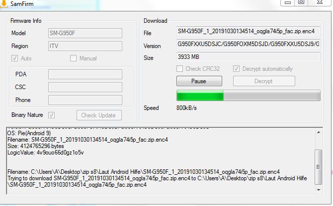

mir fällt auf, dass in eurer Anleitung bei PDA, CSC und PHONE was geschrieben steht. Bei mir nicht...
Reaktionen: Julian23

kasperle83 schrieb:
ist richtig so.
Das müsste nur bei manueller Eingabe, die aber praktisch nie nötig ist.
@kasperle83
Warum nimmst du CSC ITV.
Du brauchst doch DBT.
Warum machst du kein CRC32 Fehler Check?
@kasperle83
aber...
warum ITV?
Bist doch in Deutschland, dann musst du DBT nehmen, sonst gibt es keine OTA Updates.
Wobei, die gibt es mit Root ja eh nicht mehr... also egal.
Hauptsache OXM.

Astronaut2018 schrieb:
@kasperle83
Bin schon seit Jahren in Italien, kein CRC32 Fehler Check da in eurer Anleitung so angegeben :)))
Reaktionen: Astronaut2018, Julian23 und maik005
gehört eigentlich dazu.
Den hat man wohl in der Anleitung vergessen.
In den neueren ist er drin.
Versuche trotzdem ob es so geht, wenn der Download am Stück durchlief sollte es auch ohne die Prüfung keine Probleme geben.
