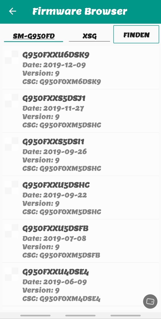

Astronaut2018
Astronaut2018
Lexikon
eiokea schrieb:
- OS: Android 7.0 Nougat, Android 8.0 Oreo, via IMEI.info
- Ich kann in den recovery mode, dort aber nichts machen. Und ich kann in den download mode.
Entweder hast du Nougat drauf oder Oreo was natürlich veraltet ist.
Pie ist aktuell für das S8.
Wenn du in den Download Modus kommst ist es doch gut.
Du hast 3 mal verschiedene Firmware geflasht und bootet nicht?
Dann ist die Firmware vielleicht nicht richtig?
Hier eine Liste.
