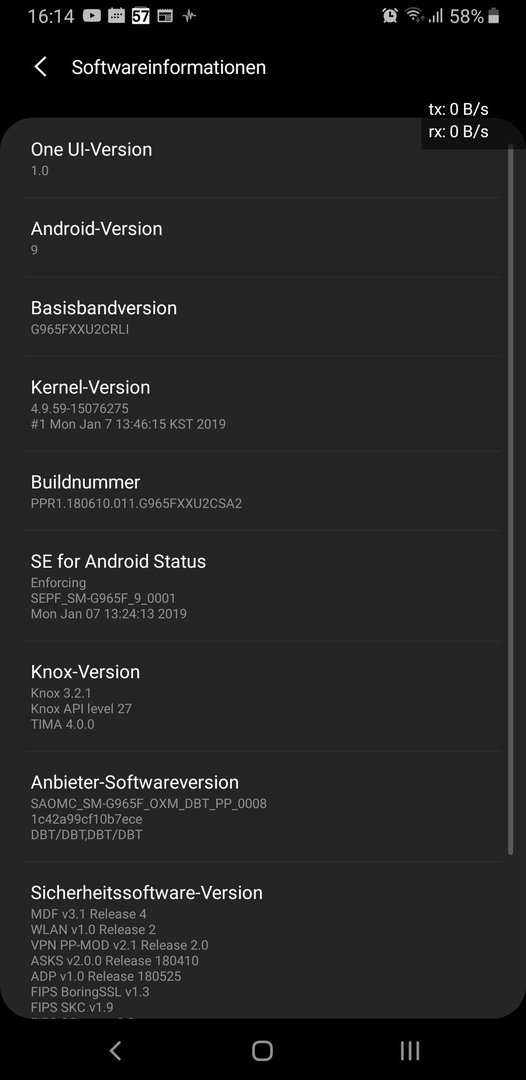

@WaaiRaai
Dein Modem ist nicht richtig geflasht.
meinst du falsche cp-version = zu alte?
@WaaiRaai
Vielleicht.
Zeig mal den hier.
@maik005
Danke
hatte schon kpl. neu geflasht
selbes ROM was druf war
bin gespannt ob der Fehler wie zuvor nach einiger Zeit wiederkommt
geht wieder
@WaaiRaai
Welcher Fehler?
Also welches ROM hast du jetzt geflasht?
Modem Flashen allein hätte es auch getan ;)
Habe ROM kpl. neu geflasht
funzt nun
