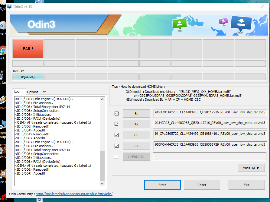

Sorry hab deinen link nicht gesehen hab das eben probiert und er sagt nach 3 sekunden fail startet es neu und das samsung logo pulsiert und die led leuchtet blau mehr passiert nicht
[doublepost=1541851910,1541851557][/doublepost]Recovery geht nicht mehr
[doublepost=1541852023][/doublepost]hier ein screenshot

1. hast du eine Firmware die nie für die DBT CSC OTA kam. Das würde erklären wieso du keine Updates bekommen hast.
2. hast du eine uralte Firmware (weißt du ja selbst) diese könnte noch das Problem haben das der Bootloader nicht geflasht werden kann. Das Problem war damals sehr groß.
Lösung findest du hier:
