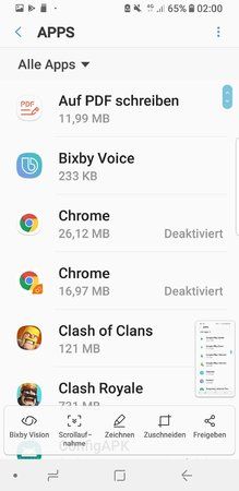

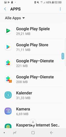

[doublepost=1544315110][/doublepost]Zum beispiel hab ich jetzt auch zweimal Einstellungen bei apps und zweimal chrome???? Oder zwei mal play store und habe heute auf werkeinstellung zurückgesetzt das spinnt sich aber immer noch ein zusamm
ist ganz normal.
Das liegt daran, dass du den Sicheren Ordner (Sasmung eingebaute Funktion) aktiv hast.

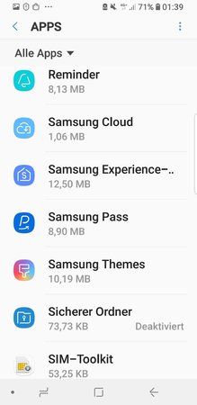

Achso :1f633: hab den jetzt deaktiviert aber das ist immernoch doppelt da :1f61c:
@Gfa
dann hast den rnicht richtig deaktiviert/gelöscht?
die beiden doppelten sollten dann nämlich verschwinden.

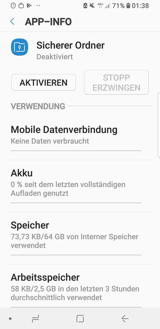

Wie deaktiviert man den denn richtig???

@Gfa
erstmal aktivieren, dann wie von @Lopan verlinkt.
Reaktionen: Gfa

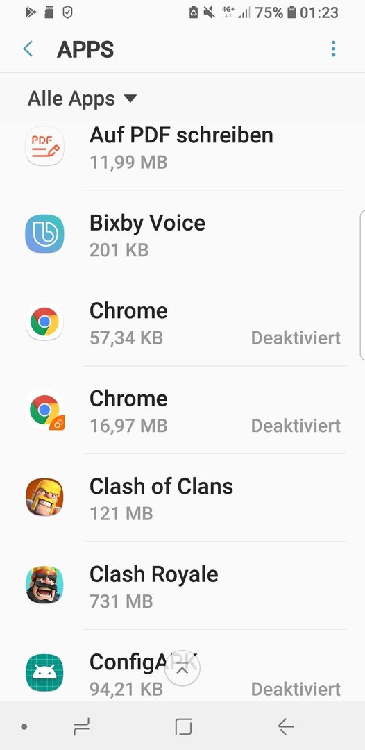

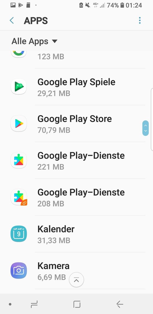

Immernoch da habs genau gemacht wie es da stand, und neugestartet :1f629:
[doublepost=1544317674,1544317292][/doublepost]Das ist genau der grund warum ich so ein Gefühl hab weil das teil sich trotzdem ein zusamm spinnt, man macht banchrichtigungen bei whatsapp aus und irgendwann komm aufeinmal wieder benachrichtigungen, komisch alles ^^
