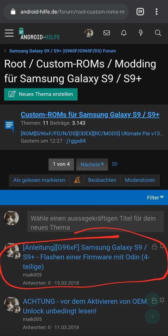

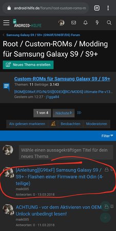

Flashe die originale Firmware komplett sauber mit Odin, dann läuft es auch wieder.
Aus ist es jetzt dank Deiner Hilfe.
Wo bekomme ich die Firmware und wie flashe ich das?

Die Anleitung zum Rooten hast ja auch gefunden.
Musst nur mal suchen....
Danke, hab es gefunden!
