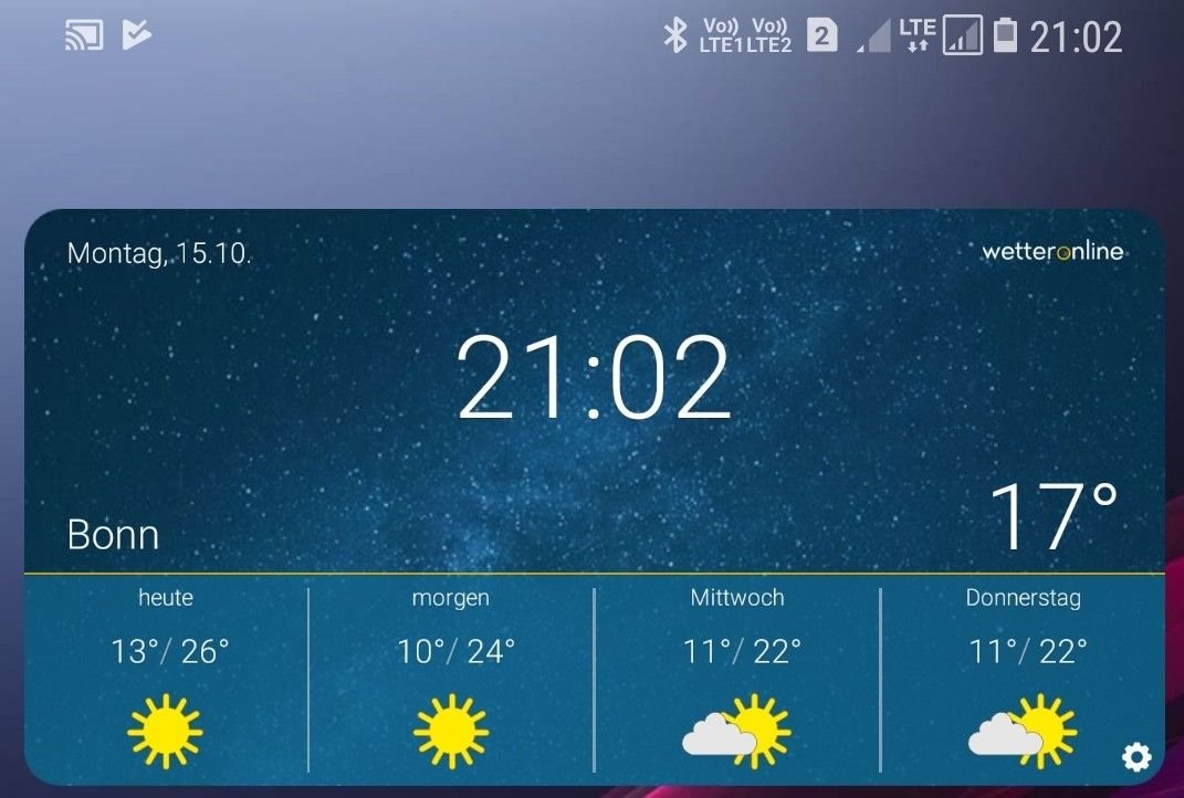

ich habe Neuigkeiten hinsichtlich des VoLTE Icon. Dieses ist wohl doch nicht an die Telekom-Mobilfunkkarte gebunden, wie ich bisher dachte. Ich habe nun zwei dieser Symbole, weil ich einmal eine Vodafone- und eine 1&1-SIM-Karte im O2-Netz verwende und beide Karten für VoLTE und WLAN-Call freigeschaltet wurden, siehe Screenshot. Ich verwende weiterhin die aktuelle Soldier ROM 9.0 mit der dazugehörigen Firmware. Wie ich das hinbekommen habe ist mir weiterhin nicht ganz klar.

Wie, wenn das Branding passt? Ich habe DBT drauf, also kein Branding, dennoch erscheinen die Symbole bei SIM-Karten verschiedener Netzbetreiber.
