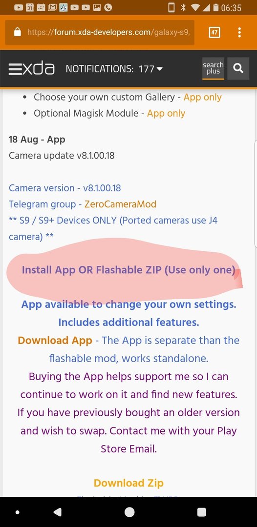

@MasterOfSamsung
So wie ich gelesen hatte darfst du, wenn du die App benutzt die ZIP nicht flashen?!
@maik005
Ja, das kann sein. Klingt zumindest logisch.
Ich meine zu S8-Zeiten mal anfangs die Zip genutzt zu haben, dann aber nicht mehr.
Wenn ich hier vom Flashen übers TWRP bzw. die Magisk App selbst spreche, dann mein ich das entsprechende Magisk Modul, welches durch die APK beim erstmaligen Modden erzeugt wird. Dieses wird dann für die korrekte Funktionsweise benötigt.

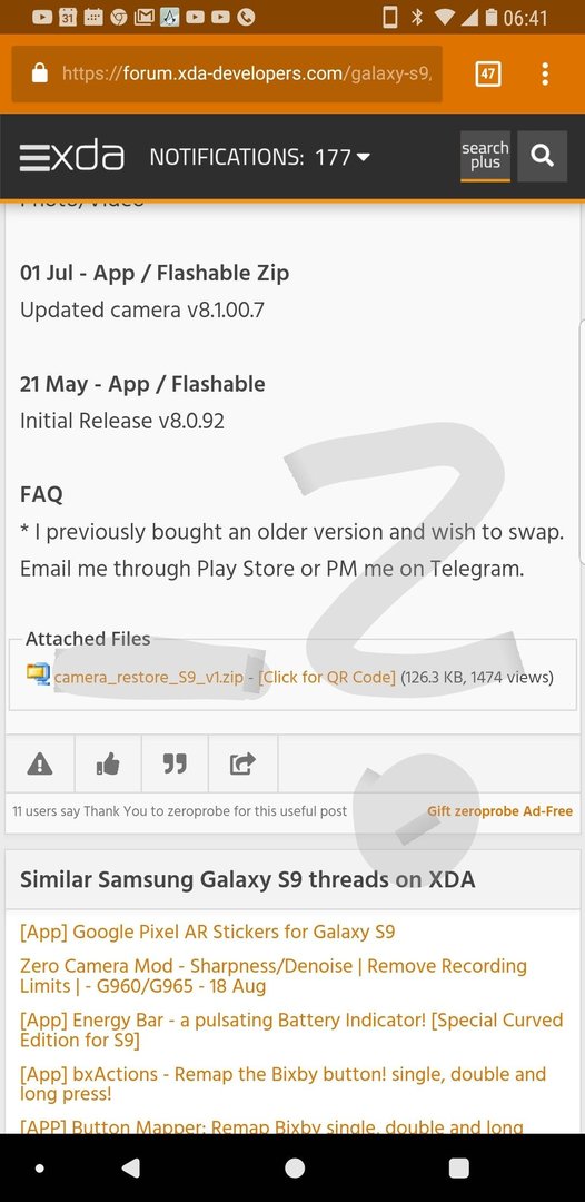

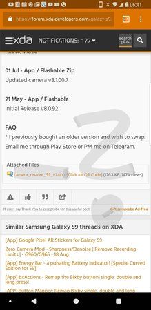

@maik005
Dann müßte es ja auch die Möglichkeit geben, die Zip wieder loszuwerden, wenn man dann mit der App weiterarbeiten möchte!?
@MasterOfSamsung
Nur als Idee....
@maik005
Das wäre denkbar. Sieht zumindest stark danach aus
