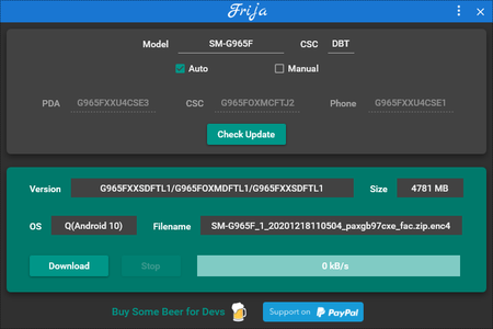

Jetzt hats geklingelt! Ich dachte die Bezeichnungen stehen für einen bestimmten Gerätetyp vom 965F. Alles klaro, danke für die Aufwachhilfe, werde gleich loslegen.
CSC steht für das Land, hier natürlich DBT ohne Branding!
Musst dir nur einmal genau ansehen und verstehen wie die Dateinamen aufgebaut sind. Dann ergibt das eigentlich auch Sinn und man kommt zur passenden Version. Wichtig ist nur, dass es die Duos Firmware fürs s9 ist. Nicht dass du das Gerät noch brickst.
Hab ich dann beim genauen Betrachten der fortlaufenden Nummern verstanden. Mein Problem war "CSC" wusste nicht was das war. Hatte bisher nur zwei S4 und S5, die problemlos mit TWRP und LOS 17.1 upzudaten waren.
S9+ ist halt schon eine andere Kategorie. Habs nun komplett verstanden. LOS17.1 funzt bereits und alles ist gut. Danke!
