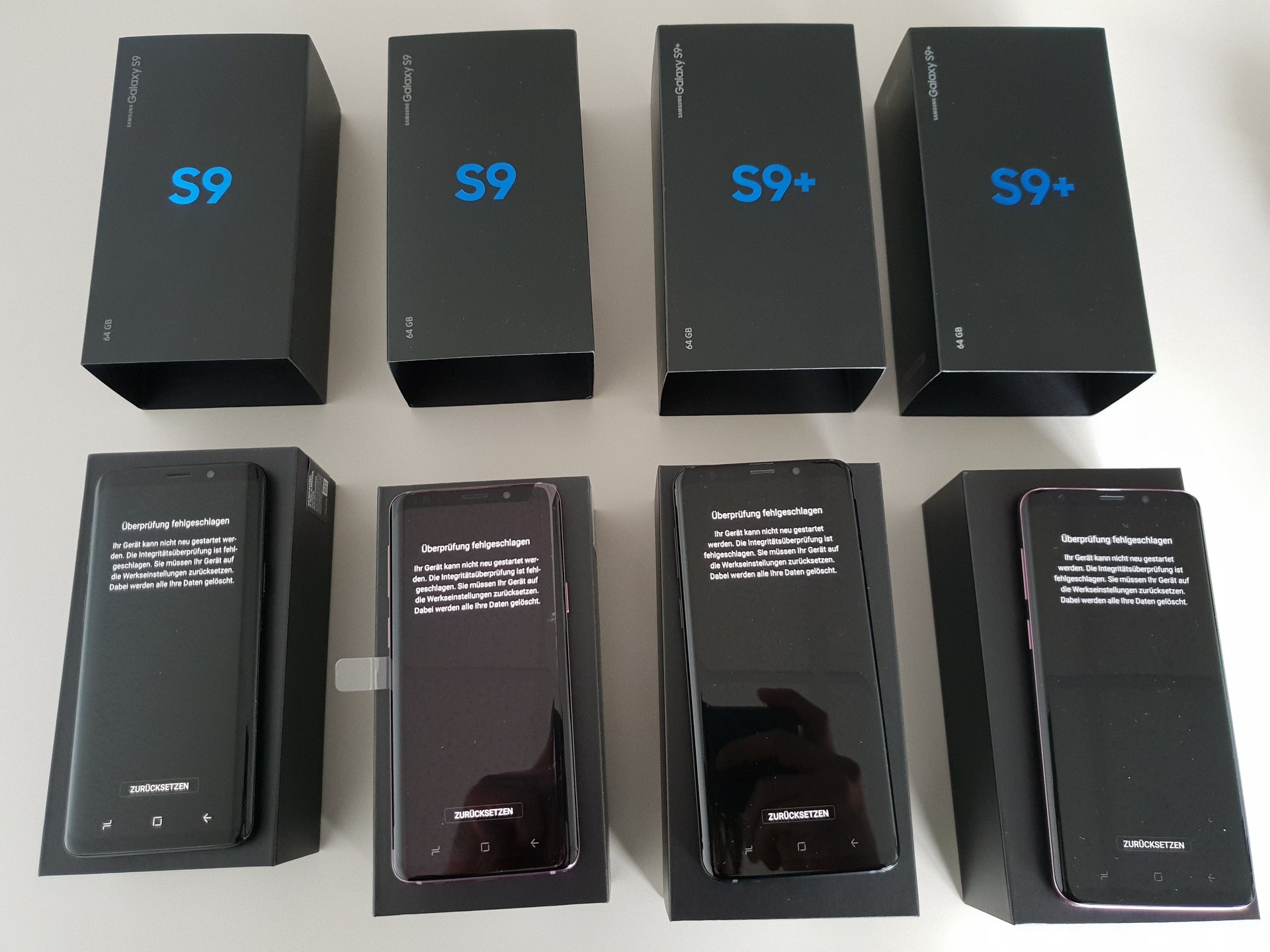

Ich war so frei, und habe es nochmal mit dem letzten Update probiert:
OEM Unlock An -> Reboot
Das ergebnis seht ihr im Bild.
PS. Solltet ihr den Unlock wieder Aus stellen, passiert das selbe! ;)

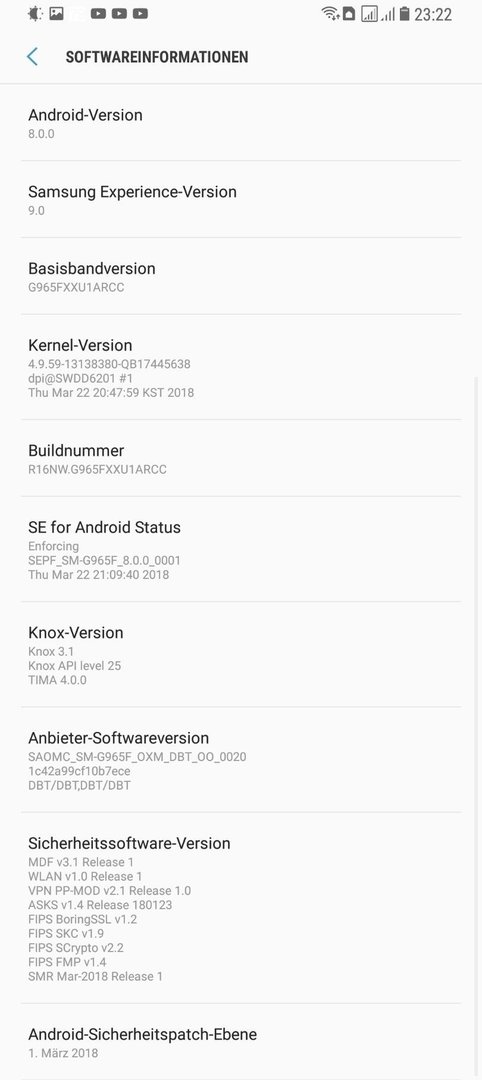

Der einzigste unterschied zu deiner sftware ist die Anbieter Softwareversion
SAOMC_SM-G965F_OMX_BRI_00_024
21838e2639017ece
BRI/DFB,DBT/BRI
sonst ist alles gleich
