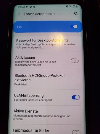

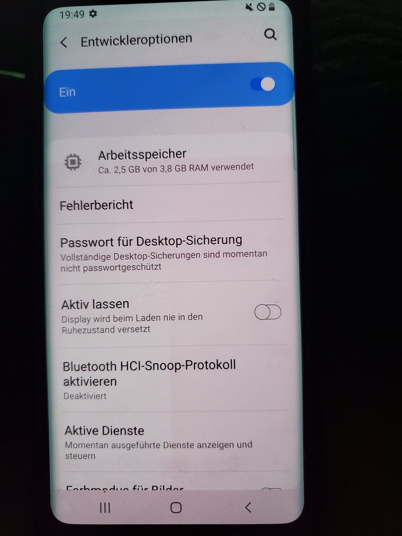

Hallo ich brauche dringend hilfe beim rooten von einem Samsung galaxy s9 android 10
Die oem entsperrung fehlt mir jetzt im Menü entwickleroptionen da es letzte Woche Samstag wo ich sie aktiviert habe das Gerät auf werkseinstellungen gesetzt wurde nun ist sie trz deaktiviert und ich finde sie nicht mehr
Hallo @Oliverhoehn,
das Problem ist hier der KG Status. Wenn Du das Gerät nun 7 Tage am Stück eingeschaltet lässt, kannst Du Custom ROMS/TWRP flashen.
Hast Du schon bereits versucht zu flashen?

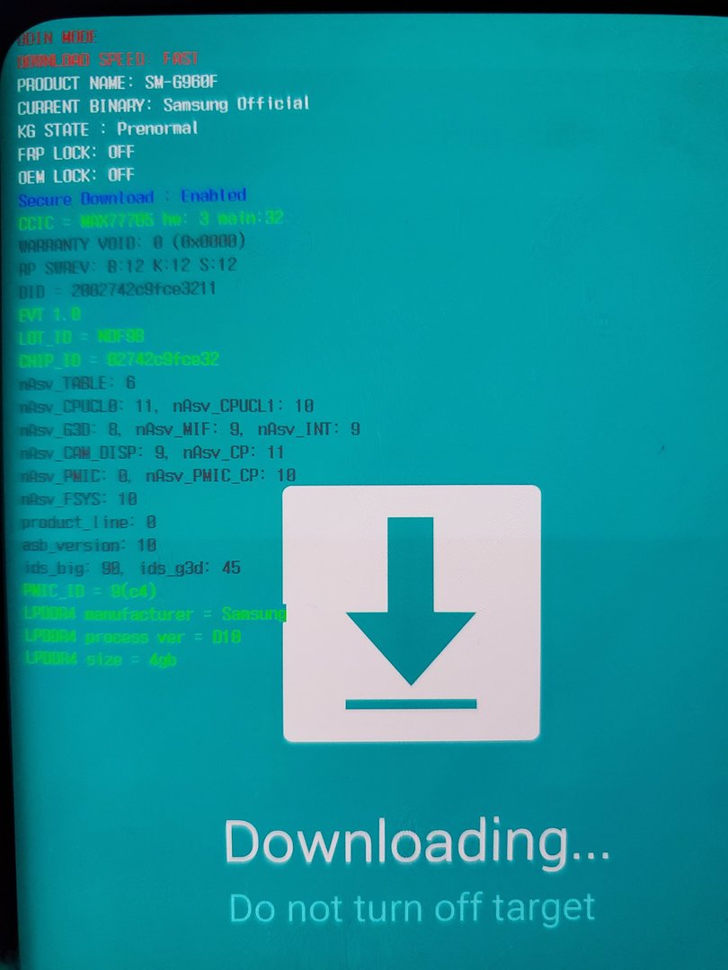

So was muss ich jetzt machen ?
Darf ich jetzt das Handy aus machen ? Und in denn download modus
@maik005
@Oliverhoehn
Ja.
Im Download Modus steht immer noch off
@maik005
@Oliverhoehn richtig.
OEM LOCK OFF = OEM ENTSPERRUNG AKTIV.
Achso danke 😅
@maik005
