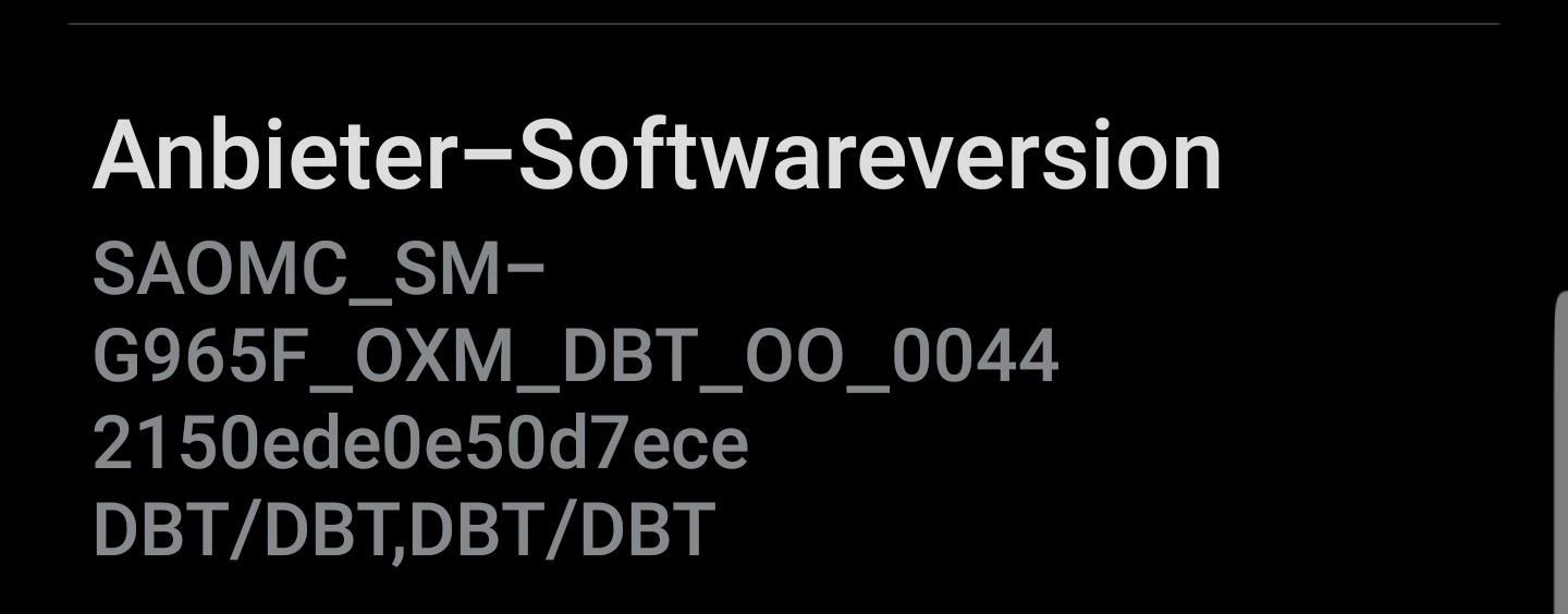

@Nurihan2018: Dann sag mir mal bitte was unter Einstellungen - Telefoninfo - Softwareinformationen - Anbieter-Softwareversion steht. Also die vier Einträge mit den Schrägstrichen.

@Nurihan2018: Dann soll er sich den Root Explorer bitte besorgen und installieren. Im Verzeichnis /odm/omc/DBT/conf findet er dann die cscfeature.xml, hier bitte in einer freien Zeile folgendes eintragen:
<CscFeature_VoiceCall_ConfigRecording>RecordingAllowed</CscFeature_VoiceCall_ConfigRecording>
Die Änderungen abspeichern und dann sollte es gehen.

@maik005 es hat nicht funktioniert, weil die cscfeature.xml komische Zeichen hat.
Musste die von Soldier Rom kopieren dann hat es funktioniert:)

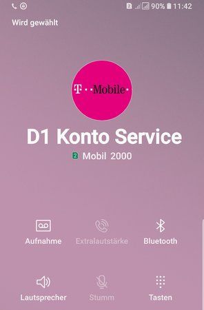

Aber man kann nicht während des Gesprächs auf Aufnahme tippen oder?
@@dgar Doch man kann auf Aufnahme tippen.
Was cool, wie aktiviere ich das? Habe die Soldier Rom sogar installiert und die Option sogar angewählt im Aroma bei der Installation. Trotzdem hab ich die Option nicht bei einem laufendem Gespräch. Kannste die xml mal anhängen?
@@dgar das muss gehen!!! installiere die Rom von Soldier nochmal drauf (dirty flash) ich habe die cscfeature.xml von das Rom kopiert.
schau mal so sieht es bei mir aus, und es geht habe auch das Rom von Soldier.
