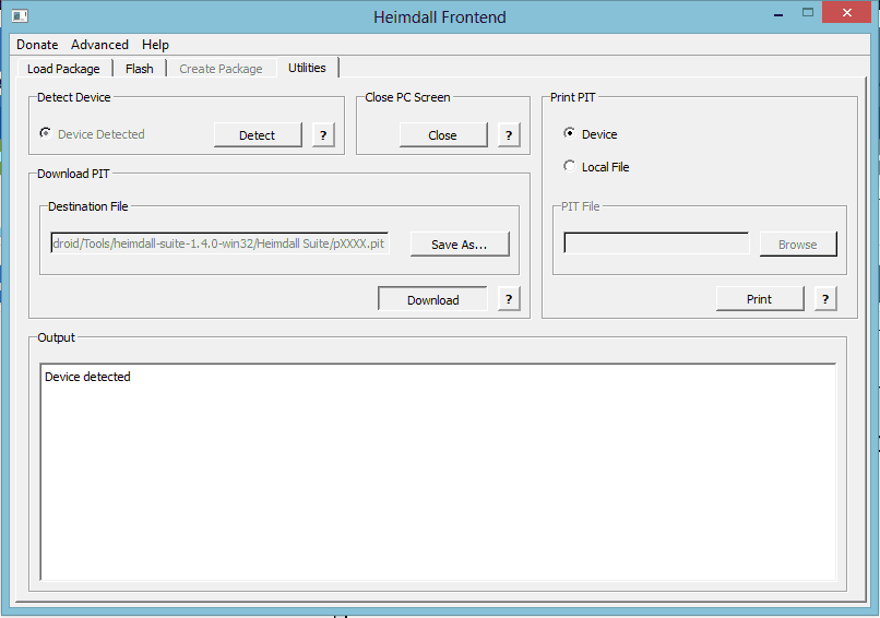

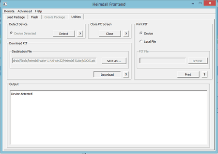

Öffne mal das "heimdall-frontend.exe"
Oben auf den Reiter "Utilities"
- Gerät im Dowload-Modus anschließen
- Detect
- Download PIT (dann einfach auf "Save as..." und Gerätenamen geben, z.B. P5110)
- dann auf "Download"

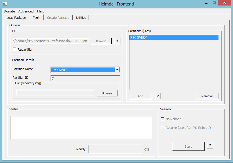

Wenn alles geklappt hat, dann im frontend auf den Reiter flash.
Unter "Options" lädst du deine zuvor gespeicherte PIT-Datei.
Re-Partition NICHT anhaken!
Unter "Partition Name" wählst du im Drop-Down Menü nun "RECOVERY" aus.
Anschließend dein recovery.img hinzufügen.
Rechts unten bei "Session" einfach "No Reboot" anhaken.
Alles nochmal kontrollieren!!!
Nun flashen - dafür auf "Start"klicken.
Info:
Wenn du über die zadig.exe den Treiber nicht aktualisiert/überschirben hast, dann kannst du nicht mit Heimdall flashen!
Wie gesagt: bin gerne bereit per TeamViewer über deine Schulter zu schauen.
Sash83 schrieb:
(...)ERROR: Partition "recovery" does not exist in the specified PIT.(...)
Ggf. hilft es auch RECOVERY (Großschrift) zu schreiben :p
