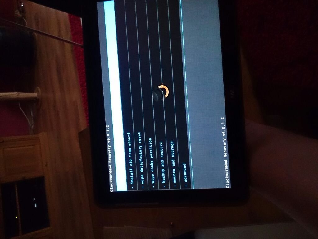

So sieht es aus
von meinem XPZU gesendet
ohje..klingt kompliziert.... also besser Ers mal damit leben.. und mal jemanden fragen der Ahnung hat..

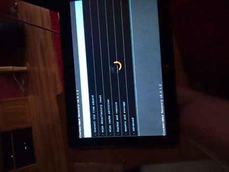

Das ist ein Custom-Recovery, nennt sich "ClockworkMod Recovery".

Wichtig wäre erstmal das Recovery up-to-date zu bringen, dabei gehen keine Daten verloren:
Information: P5110 = Wifi-Only Modell
philz_touch_6.00.8-p5110.zip Herunterladen und auf das Tablet kopieren, besser noch, auf eine MicroSD falls du hast (ist einfacher vom installieren).
Danach in das Recovery booten,
dann auf "install zip from sdcard"
dann auf "install zip from sdcard" (oder "install zip from external sd" wenn die Dateien auf einer MicroSD liegen)
So lange die lautstärke Taste drücken, bis die "philz_touch_6.00.8-p5110.zip" ausgewählt ist, dann bestätigen.
Dann solange Laufstärke-Taste drücken, bis "yes - instal..." erscheint und bestätigen.
Danach über das Hauptmenü (ggf. auf "go back" oder so) auf "Advanced" und dort auf "Reboot Recovery"
Anschließend startet das neue PhilZ Touch Recovery - die Touch Bedienung ist hier auch schöner als im ClockworkMod Recovery :)

Sollte nun so aussehen:
