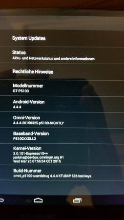

Ich habe ein Samsung Galaxy Tab 2 (GT-P5100). Als Firmware habe ich Omnirom draufgespielt mit TWRP. Nachdem ich unglücklicherweise Auf Werkseinstellungen zurückgeschaltet habe, komme ich nun nicht mehr in den Recovery Modus und das Tablet ist auch nicht mehr gerootet.
Kann mir jemand helfen wie ich das Tab wieder in den Originalzustand mit Original Firmware bekomme?
Vielen Dank!

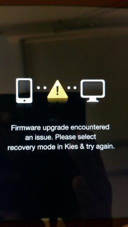

Nachdem der Download deines Links nach 5 Std. abgebrochen wurde, habe ich die gleiche Firmware bei SamMobile in 45Min runtergeladen bei Odin 3.10.0 unter AP (nach dem entzippen) eingepflegt und gestartet.
Nach wenigen Sekunden kam FAIL und das Tab war tot. Ich erhalte nun nur noch die Meldung: Firmware upgrade encountered an issue. Please select recovery mode in Kies & try again. Sonst tut es nichts mehr.
Kannst du mir helfen, misterx31?:confused2:

"Kies" hast du ja deinstalliert/deaktiviert beim Flashen :confused2::confused2::confused2:
Normal hätte das Aufspielen einer Org.FW so klappen müssen ! (vorausgesetzt,du hast auch die richtige bei SamMobile erwischt!)
Ich gehe mal von einer Vorschädigung der Partitionen im eMMC aus und hoffe das da noch was zu retten ist :unsure:
Nun brauchen wir eine dreiteilige FW mit PIT ...das müsste gehen :winki:
Der User Android-Hilfe.de - Profil ansehen: html6405 hat in solchen Fällen schon Wunder bewirkt und wird dir bestimmt gerne helfen :smile:

Hi Misterx31,
bisher habe ich keine Nachricht von deinem Spezi bekommen und das Prozedere statt mit Odin 3.10.0 mit 3.07. wiederholt. Siehe da es hat funktioniert. Anschließend bin ich wieder in den Recovery Modus gekommen und habe Cache und Factory gewiped. Damit ist beim erneuten Booten das Tablet ganz normal hochgefahren und hat die Anwendungen installiert. Jetzt richte ich es neu ein und alles ist gut.
Vielen Dank nochmal an dich:thumbsup::thumbsup::thumbsup: und ich werde dich auf jedenfall weiterempfehlen.
