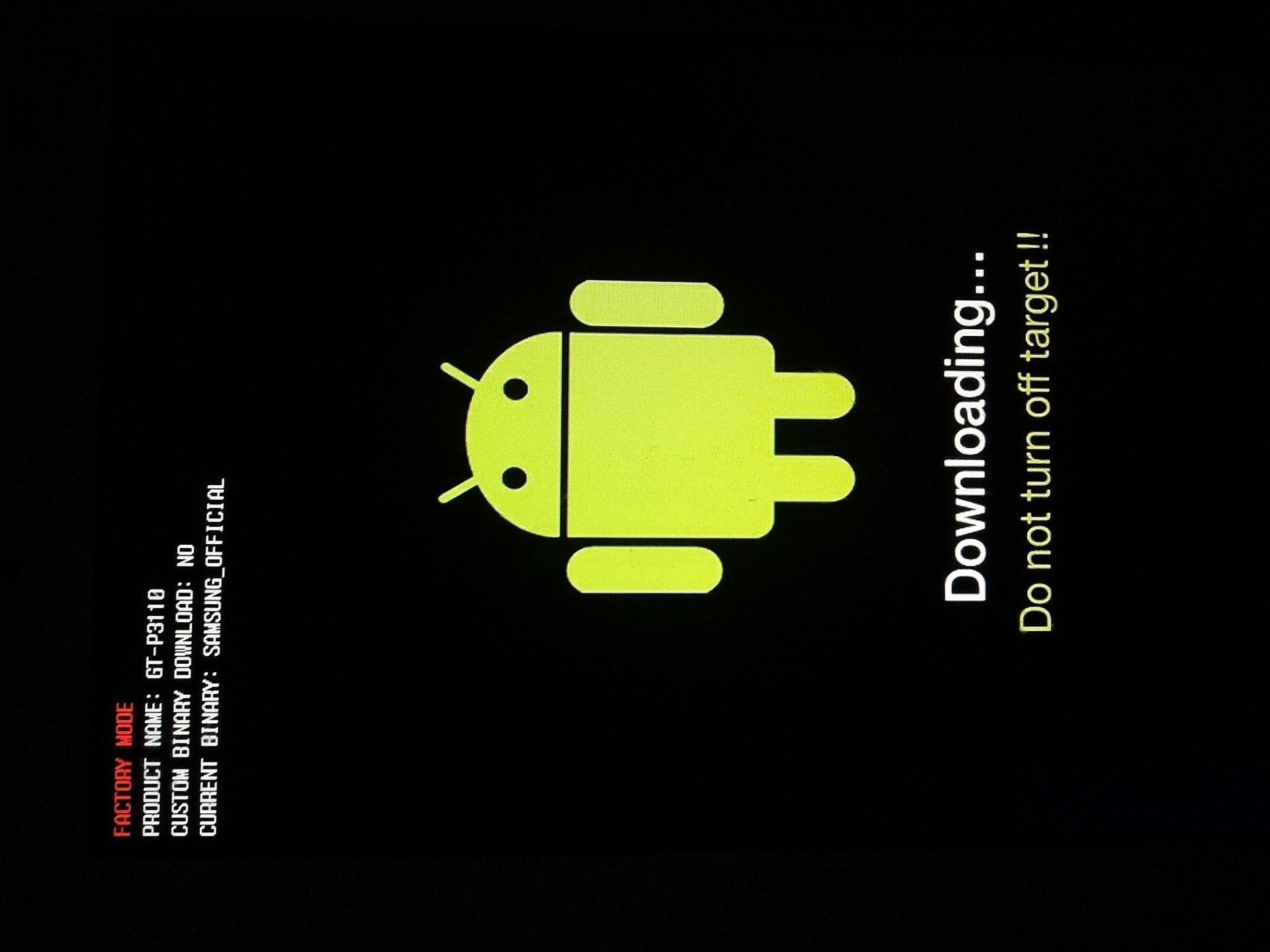

hallo, ich bin neu hier, von technik keine ahnung:biggrin:
folgendes problem: hab ein tab 2 7.0 und als vorhin der akku alle war und ich ladekabel dran steckte, kam folgender bildschirm:blink:
was ist das und wie bekomme ich das weg?
Einfach 10 Sekunden die Einschalttaste drücken bis das Tab ausgeht. Anschließend wieder einschalten.
