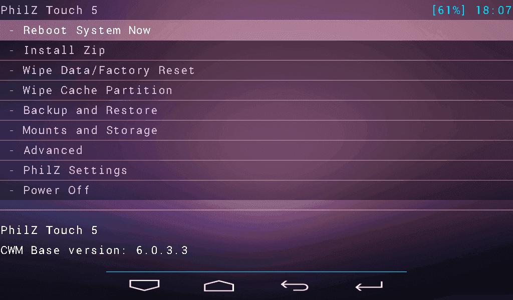

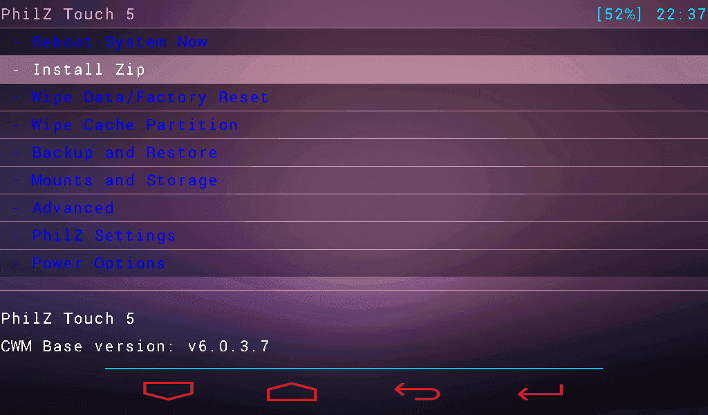

Das Primary Recovery hat unten weiße Navigationstasten und weiße Schrift,
das Secondary rote Navigationstasten und blaue Schrift.
Screenshots angehangen

Mein Vorschlag, wenn du sowieso neu Aufsetzen willst.
  1. Primary Recovery booten
  2. Next-Tool flashen und das System.img der 2. Rom Löschen (falls vorhanden)
  3. Wipe Data Factory Reset (beide durchführen)
  4. Wipe Cache Partition
  5. Unter "Advanced" einen "Wipe Dalvic Cache"
  6. unter "Mounts and Storage" ein "Format /system"
  7. Deine 1. Rom flashen
  8. Ggf. Gapps flashen, falls benötigt
  9. Kernel flashen
  10. Propritäre Files flashen
  11. Erneut das Next-Tool flashen
  12. System.img für 2. Rom erstellen.
  13. Über "Power Options" einmal "Reboot Recovery"
  14. Secondary Recovery booten.
  15. Deine 2. Rom flashen
  16. ggf. Gapps flashen, falls benötigt,
  17. Kernel flashen
  18. Propritäre Files flashen
  19. Reboot in die 1. Rom,
  20. 1. Rom einrichten,
  21. Reboot in die 2. Rom
  22. und ebenfalls einrichten.
Wenn was unklar ist, dann bitte nochmal nachfragen.
