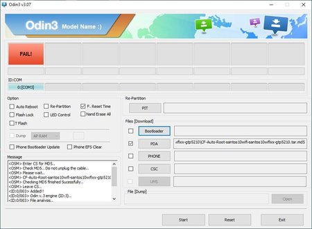

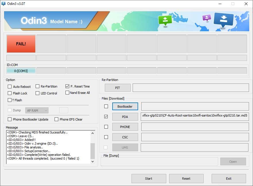

Habe dem Ganzen noch exemplarisch Screens beigefügt, in der Hoffnung dass es etwas bringt. :)

Also, die md5 Datei ist nicht zum flashen, es ist die Prüfsumme der zu flashenden Datei. Die md5 wird nicht zwingend gebraucht, da auch ohne Prüfsummencheck geflasht wird. Zum flashen brauchst du die tar oder zip.

Du musst hier die "santos10 WiFi" laden nicht die md5. Wenn du möchtest kannst du die md5 in gleichen Verzeichnis Ableben wie die Rom, Odin findet sie dort.
Das mit der tar.md5 ist richtig, die Prüfsumme hat als Endung nur md5
Cf autoroot kann aber schon ein Fehler sein, wird auch nicht benötigt.
Auf den Fotos seh ich aber md5 bei PDA. Also soll hier md5 geflasht werden. Die Rom ist eine zip. Es ist egal ob vor der md5 ein tar steht, es kommt auf die Endung an und die ist hier md5 (.tar.md5) Flash die zip und es klappt.

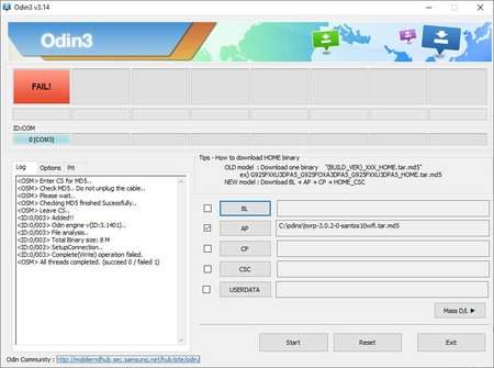

...habe es jetzt nochmal mit der neusten Version von Odin v3.14.1 probiert und der Datei von XDA-Developers welche unter "Flash with Odin" aufgeführt ist, was ich zuvor auch schon probiert hatte und immer noch failed.

@Tomato77
Hast Du diese TWRP versucht zu flashen?

Die Odin flashablen heißen tar.md5
@Tomato77
Versuchs mal mit einer älteren 1.85 oder 3.04
da ist PDA AP
@Tomato77
Und deaktiviere den Virenscanner.
Sorry, die zip geht mit Twrp. Für Odin brauchst du die tar.
