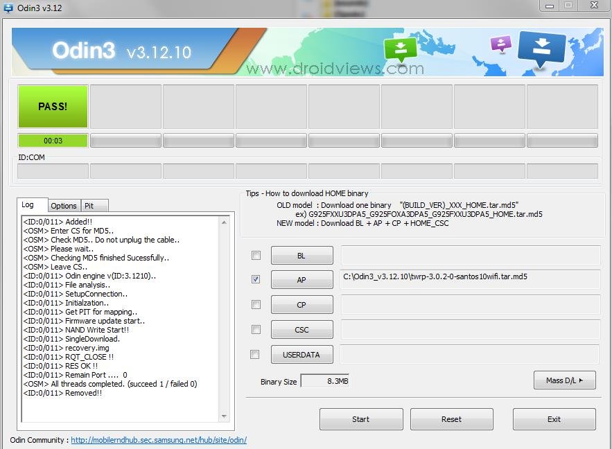

ich komme mit der Installation bzw. dem Flashen des TWRP nicht weiter.
Folgender Ist-Zustand:
-GT-P5210 im Originalzustand (Android 4.4.2)
-Odin 3.12.10 als Admin unter Win7 gestartet
-twrp-3.0.2-0-santos10wifi.tar.md5 liegt im selben Ordner wie Odin
Tab im Downloadmodus, wird erkannt im Odin (Added!).
Ich wähle in AP das TWRP-File aus und klicke "Start".
Ergebnis siehe beigefügtes Bild (ohne Fehler - PASS)

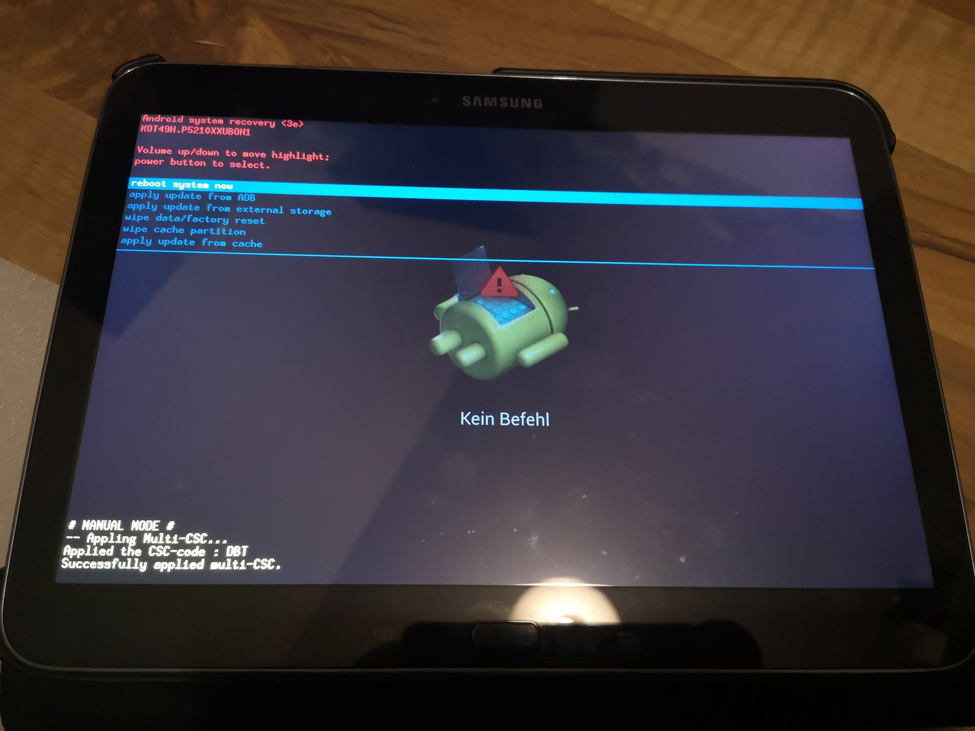

Ergebnis des In-Das-Recovery-Bootens leider ernüchternd, denn Stock-Recovery ist da. (siehe Bild)
Was mache ich falsch bzw. sollte ich anders machen?

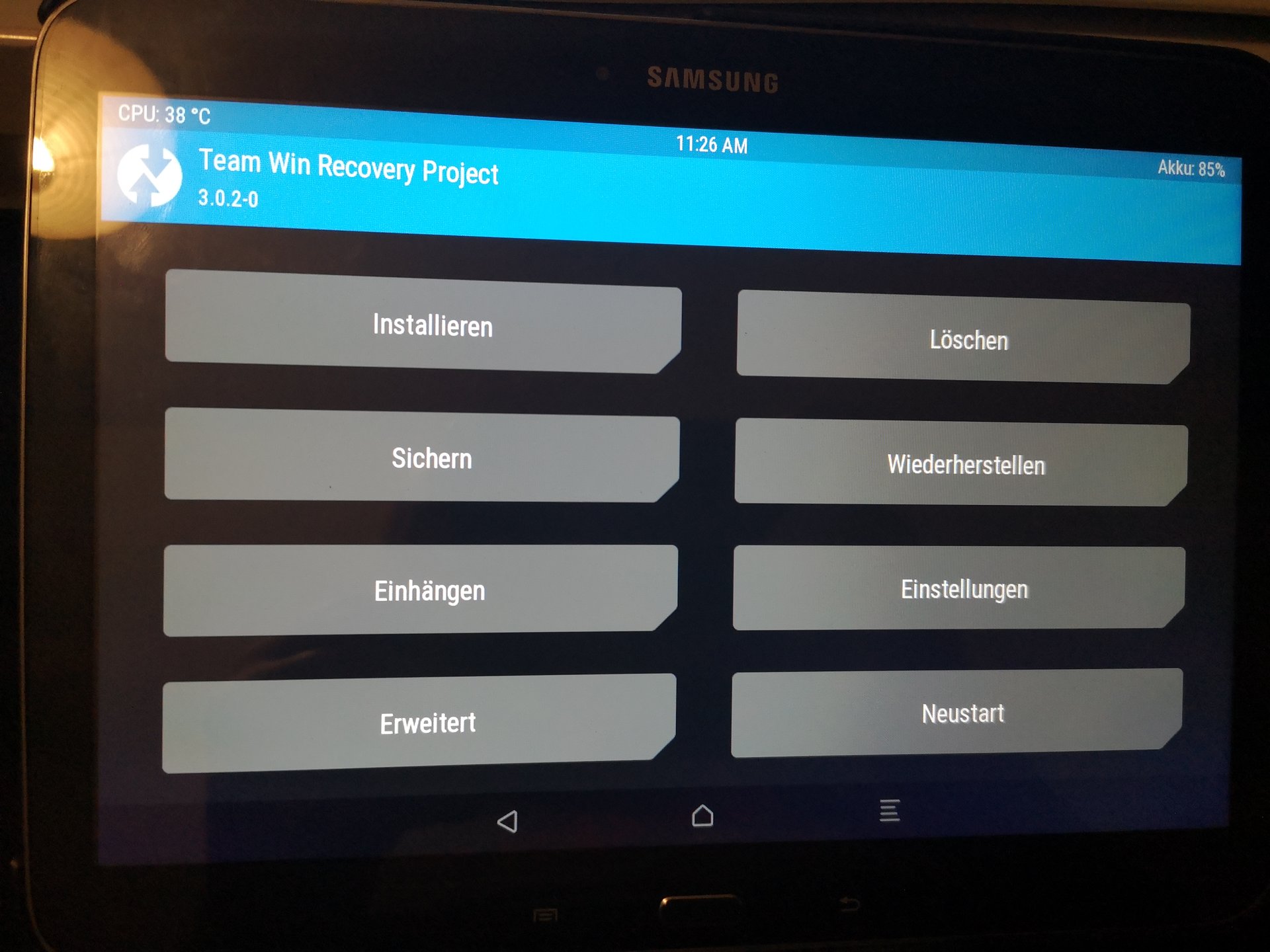

Hab nochmal Odin v3.0.7 verwendet und siehe da...
Was auch immer da mit der neusten Version nicht passt - Ende gut - Alles gut.
