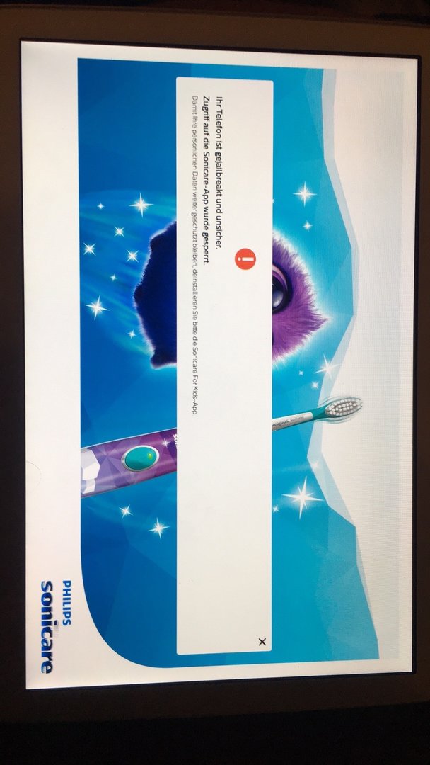

Hi
ich hab auf dem Tab 3 das Lieneageos 14.1 drauf, anfangs mal gerootet aber dann hab ich den root entfernt mit der unroot zip (hoffe ich zumindest) und auch mit SuperSU vollständigen unroot. Ich brauch nen tab für die olle Sonicare App, die will aber minium OS10 aufm ipad oder os 6 auf android, ich hab auch schon cm 13 versucht aber das gleiche? Wie krieg ich das hin das da kein JB erkannt wird?
Ich hab auch schon alles gelöscht (außer internen speicher) und neu geflasht mit twrp aber alles ohne erfolg? Warum wird da ein JB erkann?
Danke
Jailbreak gibt es nicht bei Android.
Bei Android heißt das schlicht root.
Weil jegliche Änderung des Originalzustandes schon registriert wird.
Du hast ein Custom Recovery drauf und eine Custom ROM (Lineage).
Da das nicht der Originalzustand ist, bzw. nicht die Originalsoftware, wird hier halt erkannt, dass das Tab verändert wurde.
Und da Philips das nicht möchte, verweigert die App eben ihren Dienst.

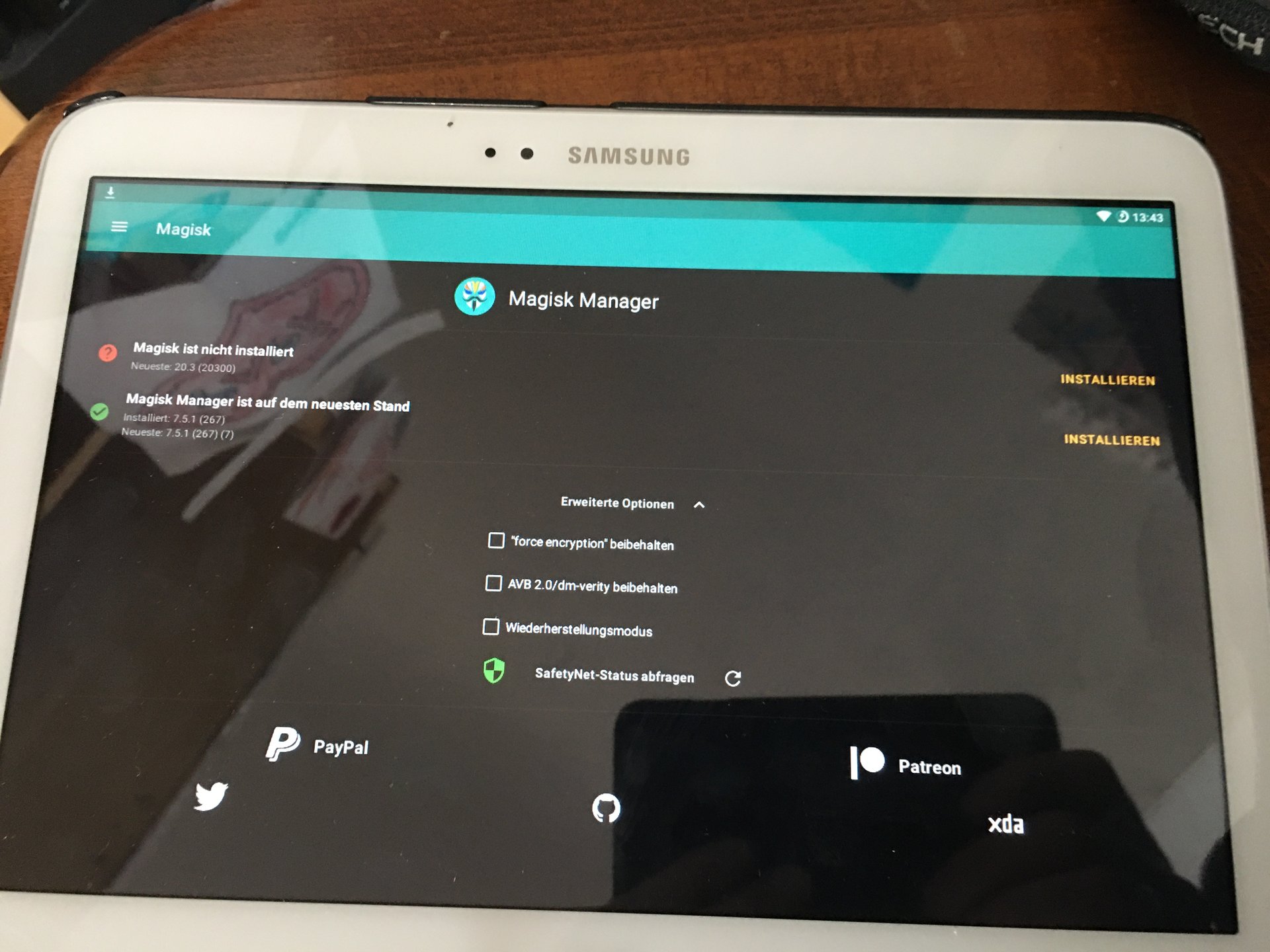

ich habe jetzt das neue 14.1 drauf, magisk geflasht und den manager installiert, leider sehe ich nur den splashscreen der app aber mehr passiert nix, startet nicht :-( Was noch tun?
Welche Magisk-Version und welche App-Version?
Manager 7.5.1 und magisk 20.3 geflasht aber er sagt is net drauf. probiere es nochmal jetzt
Wer sagt was?

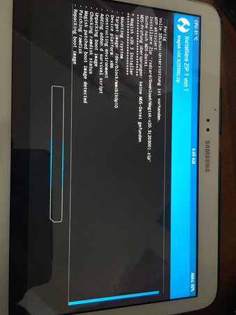

das hier. ich lad die zip jetzt nochmal und flashe nochmal via twrp

Welche zip hast du geflasht? Stable oder Beta?

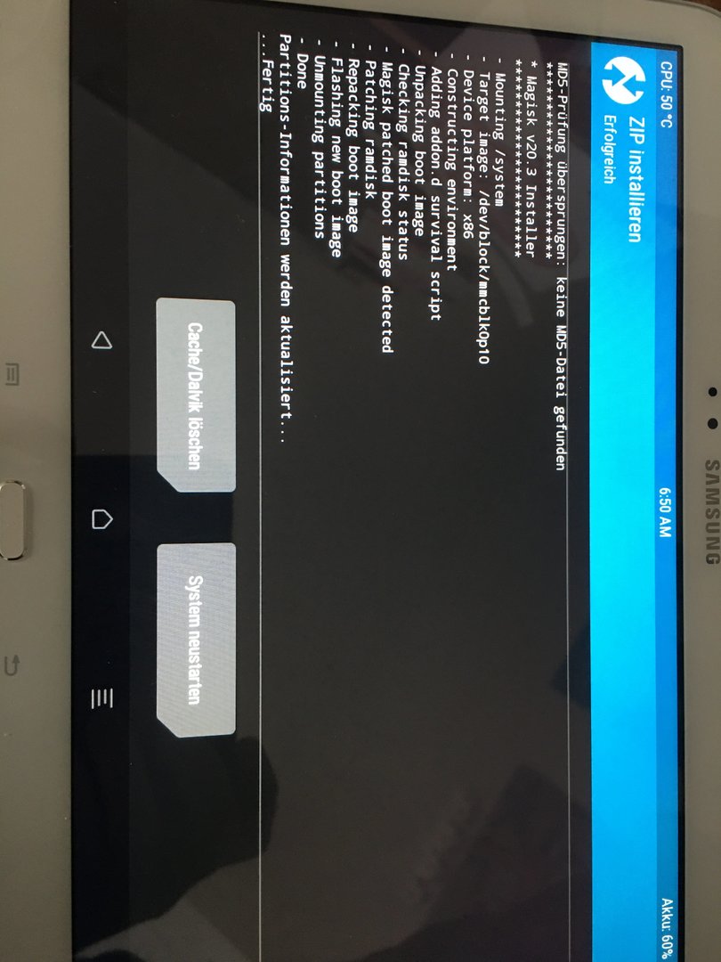

hilft das?
Mach doch Screenshots statt den Bildschirm abzufotografieren - ist doch einfacher ;-) Flash scheint aber ohne Probleme geklappt zu haben
