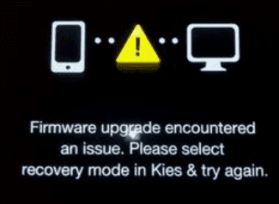

Hallo kann einer helfen? Hab das tablet jetzt über den bootloader gewiped. Ich glaube ich habs kaputt gemacht.
Beim start -> Bootloop
Beim anschließen an Pc -> Akkuloop (wird nicht erkannt)
Kein os installiert. Wie bekomme ich dann eins druff? Wollte mir über die externe sd karte Cyanogen mod installieren -> Installationsfehlschlag
Meine Frage. Gibts ne möglichkeit das ding komplett auf standart zurückzusetzen? o.O
Bin am verzeweifeln. Danke an alle die helfen wollen :(
[doublepost=1460374649,1460374503][/doublepost]Achja Twrpc dingens hab ich drauf. Die einzige Möglichkeit was mit dem Tablet zu machen ist in diesen Bootloader zu kommen. Rest is RIP :( HILFE
Wenn ich das Tab anstecke, bin ich sofort im Kies Emergency Modus (siehe Bild).
Wenn ich es mit Odin wiederherstellen will (die .tar Datei ist die neueste Version 4.4.2) dann kommt folgender fehler in Odin:
<OSM> Enter CS for MD5..
<OSM> Check MD5.. Do not unplug the cable..
<OSM> Please wait..
<OSM> Checking MD5 finished Sucessfully..
<OSM> Leave CS..
<ID:0/003> Added!!
<ID:0/003> Odin engine v(ID:3.1203)..
<ID:0/003> File analysis..
<ID:0/003> SetupConnection..
<ID:0/003> Initialzation..
<ID:0/003> Get PIT for mapping..
<ID:0/003> Firmware update start..
<ID:0/003> SingleDownload.
<ID:0/003> sboot.bin
<ID:0/003> FAIL!
<ID:0/003>
<ID:0/003> Complete(Write) operation failed.
<OSM> All threads completed. (succeed 0 / failed 1)
<ID:0/003> Removed!!
Was kann ich machen? in den Recovery oder normalen Download modus komme ich nicht mehr!

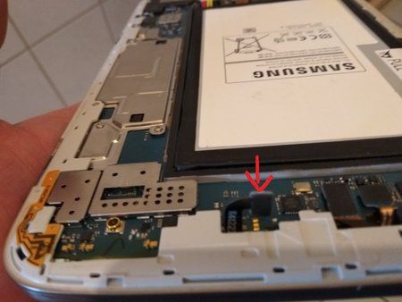

Moin zusammen,
seit gestern startet das Tab im 3 Sekunden Turnus Modus neu. Ein booten in den Recovery-Mode ist nicht möglich. Download-Screen erscheint kurz, es wird dann aber wieder neu gebootet. Merkwürdig ist, dass ich zum Booten nur den Volume-Down Button drücken muss, nicht den On/Off-Schalter.
Jemand eine Idee ? Ggf. der On/off-Button defekt ?
Dank Euch.
Lg.
Christian
@trailhound moin Christian,
bitte etwas mehr Angaben, hast Du überhaupt keine Reaktion wenn Du den an\aus Taster ca 1 Minute gedrückt hältst? Das Gerät lässt sich sehr leicht öffnen, der Schalter ist auf einer flexplattine mit dem la Taster und der Infrarot led integriert kosten unter 10E und steckbar mit der Hauptplatine verbunden.
LG Bernd
Hallo Bernd,
nein, keine Reaktion nach 1 Minute. Aber folgendes lustiges. Entferne ich während des Loops den Stecker für die Powertaste und den im Foto kenntlich gemachten Stecker fährt das Tablet ganz normal hoch, Touch fumktioniert, WLAN auch. Was könnte das sein ?
