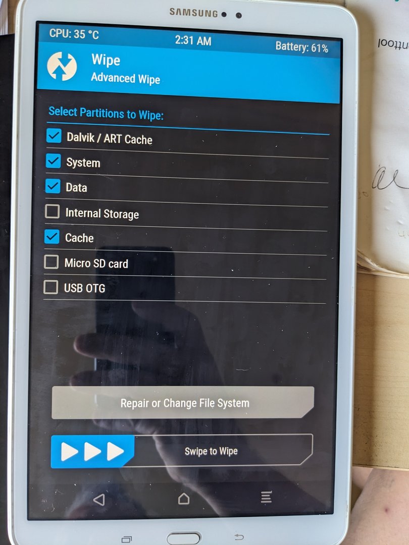

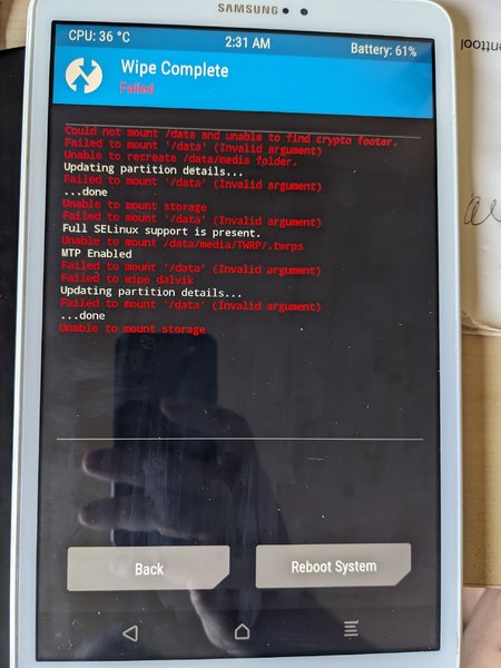

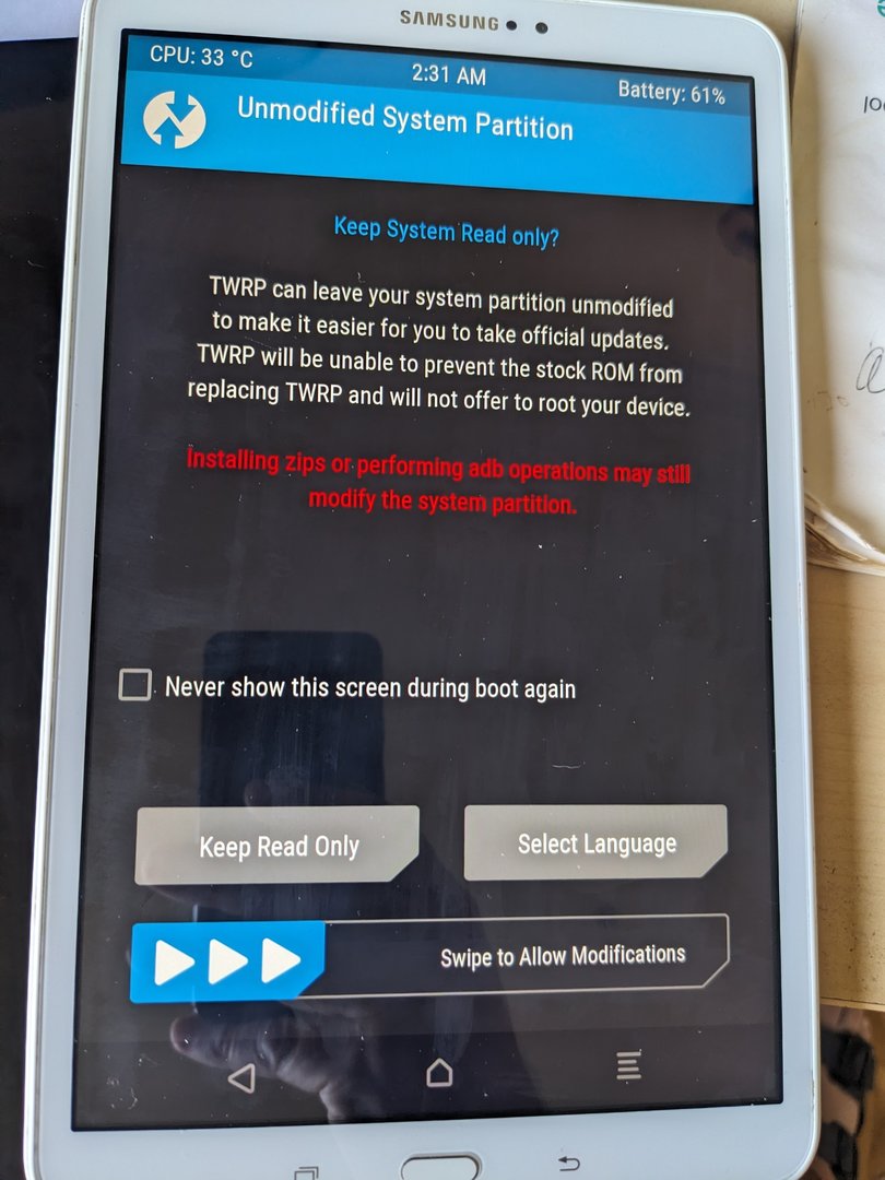

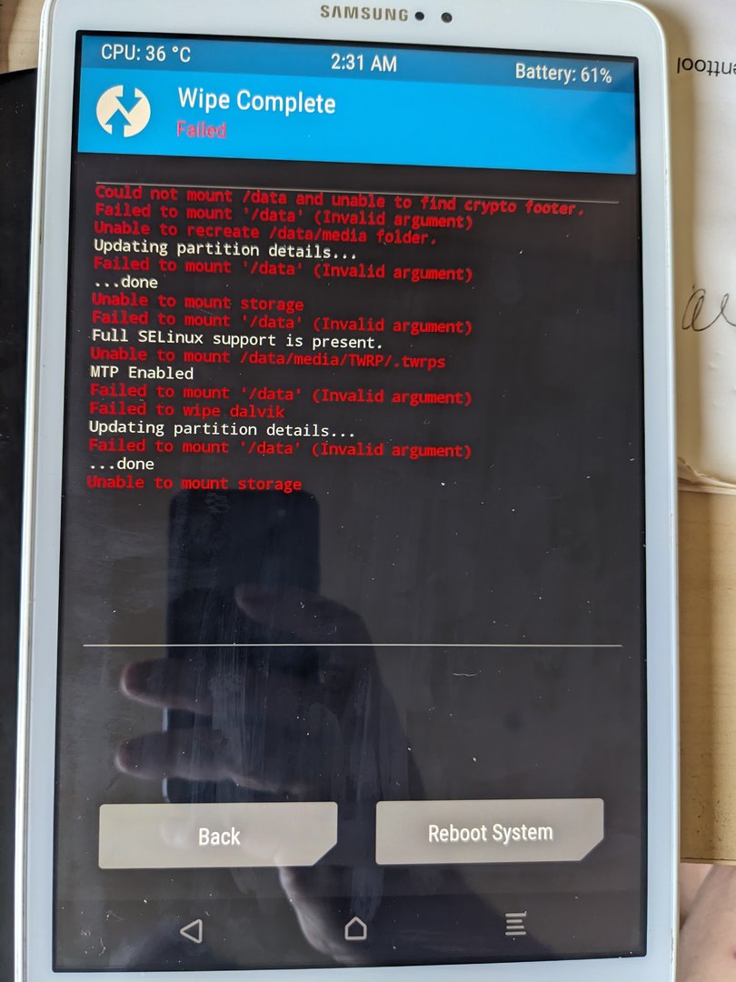

@h0sch180
mein Tab verweigert TWRP. Nach dem ich, nach deiner Anleitung, mit Odin, TWRP installiert habe, bis PASS kam, war es aber nicht drauf. Hab mal gelesen das sich nicht alle Tabs entsperren lassen. Dann laß ich den BL der original Rom mit in Odin einzubinden. Und siehe da, TWRP ließ sich installieren.
Jetzt kann ich aber nicht wipen. Irgend einen Tipp? :confused2:

@guiseyn
Was hast du bei deinem ersten Bild gemacht, bei der Frage "Keep System Read only?"
"Swipe to Allow Modifications" wäre richtig gewesen.
Swipe to Allow Modifacation hab ich als erstes gemacht.
Ach ja, evtl musst du hier als erstes Format Data machen, sprich so vorgehen:
Schritt 4: Tablet für Lineage vorbereiten
1. Im TWRP: Wipe --> Format Data --> Yes
2. Swipe to Wipe
3. Home drücken
4. Reboot --> Recovery
5. Im TWRP: Wipe --> Advanced Wipe --> Dalvik, System, Data und Cache auswählen
6. Swipe to Wipe
7. Home drücken
8. Reboot --> Recovery
Yes, das wars. Danke:1f44d:

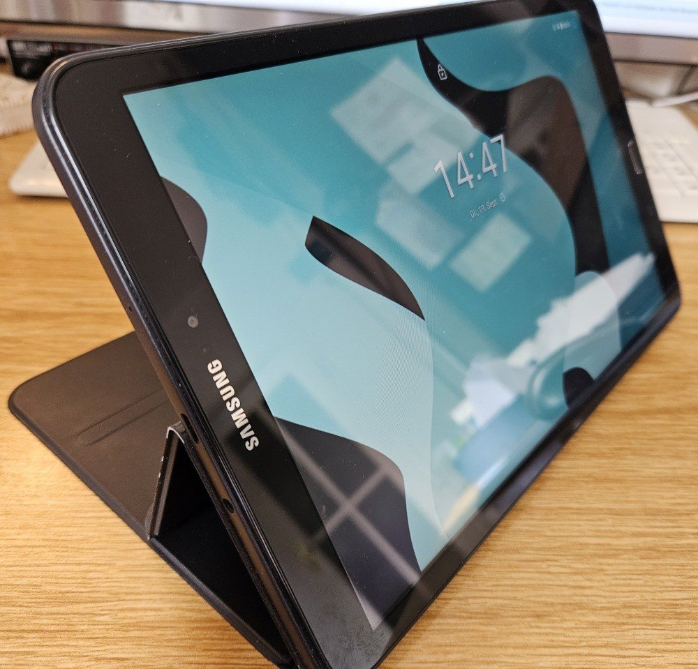

Und kurz off-topic: Wisst ihr, ob es aktuelle Samsung-Tabs gibt, wo man Hüllen dranmachen kann, deren Standfläche so groß wie das Tablet ist? Hier mal ein Foto:
Ehrlich gesagt ist das für mich der Hauptgrund, an dem alten Ding festzuhalten, da es so eben auch auf der Bettdecke nicht so schnell nach hinten wegkippt ... :)

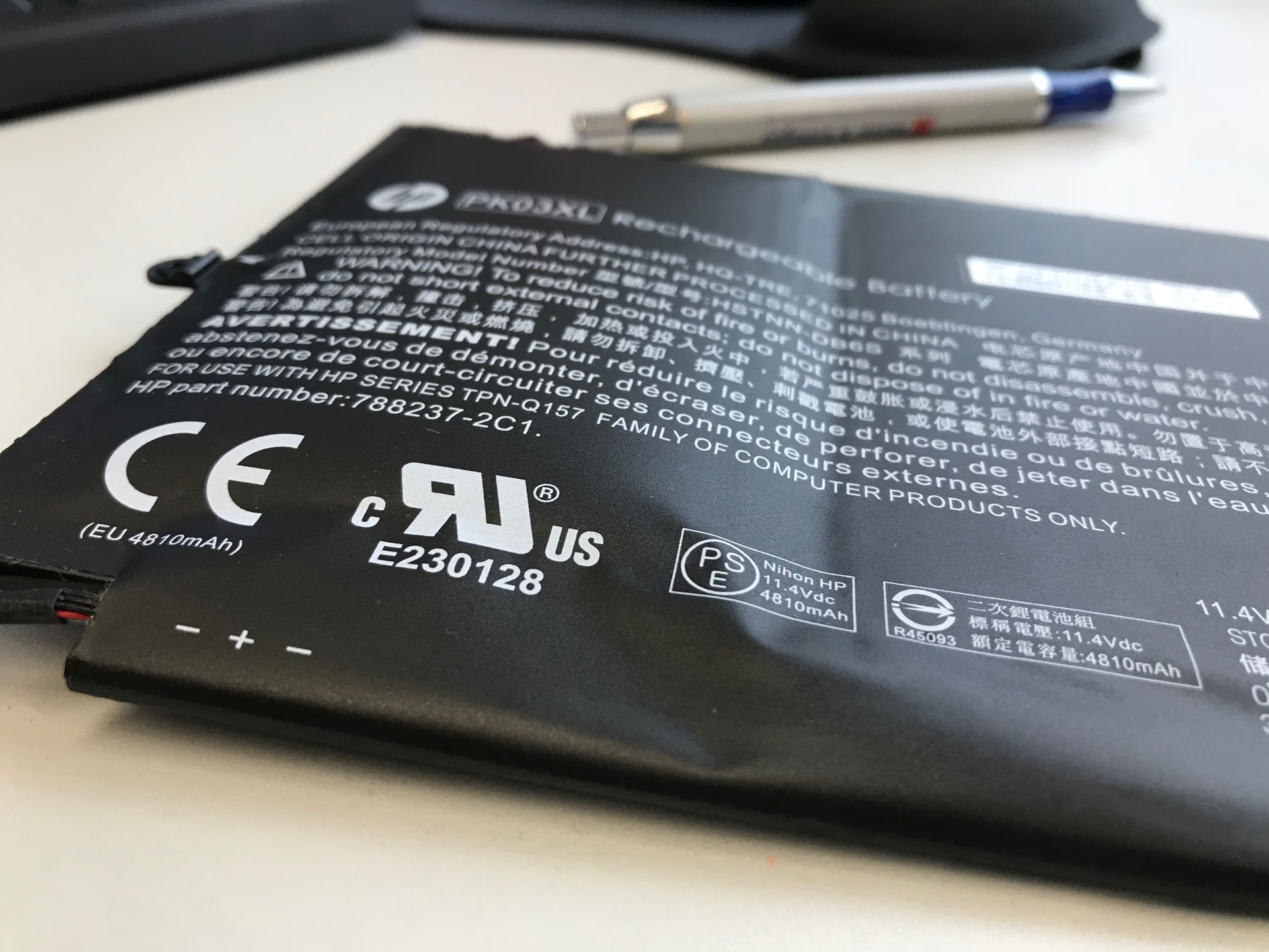

Bedenke aber, wenn das Tablet dauernd am Netzteil hängt, der Akku nach einiger Zeit anfängt sich zu blähen.
Sieht dann so aus: 1698255264509.png
Hatte davon schon 3 SM-T580, wohlgemerkt immer mit original Akku.

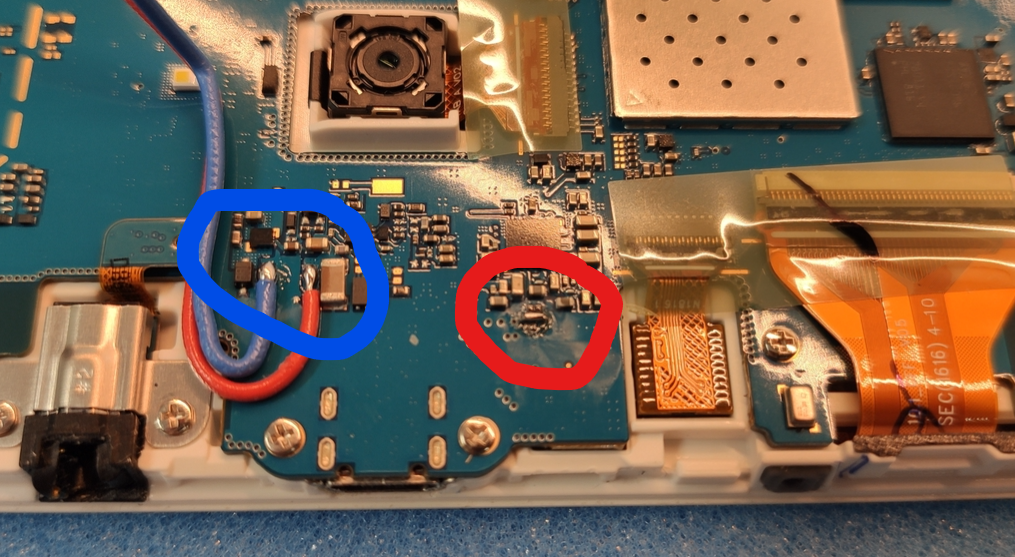

Ja ich hatte versucht, das Tablet ohne Akku zum laufen zu bekommen. Aber das ist gar nicht so einfach.
Habe dann auf das Mainboard zwei Adern angelötet um die 5V von der Rückseite einzuspeisen (blauer Kreis).
Außerdem habe ich die Widerstände des USB-Ports gebrückt (roter Kreis), dadurch denkt das Tablet, es hängt am Ladegerät und lädt mit vollem Strom. Dann noch die Linse der LED entfernen und dort die Adern durchstecken.
Dadurch hängt es nun an der Wand und es steckt nichts im USB Port.Screenshot 2023-10-25 212632.png
