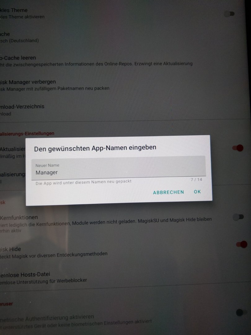

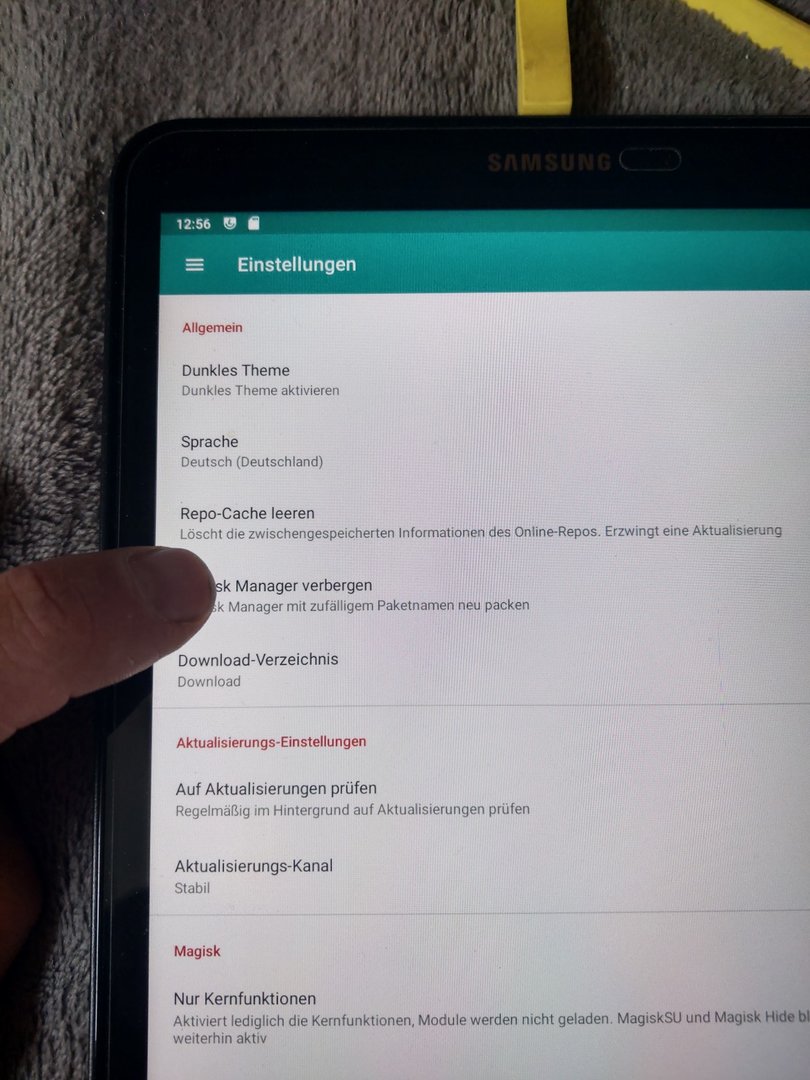

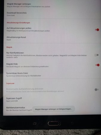

leider klappt es immernochnicht das ich Teams zum laufen bringe. Ich habe jetzt Magisk nach dieser Anleitung konfiguriert auch wenn es Version 24.1 ist die gezeigt wird.
@Hatch Was heißt, du hast Magisk nach dieser Anleitung konfiguriert? Manager App umbenannt und Teams auf die Deny-Liste gesetzt? Wenn Teams auf diese Liste kommt, darf es vorher nicht gestartet werden!
Du musst Teams installieren, darfst es aber nicht starten!! Erst wenn es auf der Liste steht, darf es erstmalig gestartet werden, sonst klappt das nicht.

@chrs267 ja ich habe Manager App umbenannt und Teams, Unternehmensportal und Outlook auf die Deny liste gesetzt
. OK dann alles nochmal von vorne OHNE diesmal Teams zu starten :)
Und wieder das gleiche Ergebniss. Das Microsft Unternehmensportal meckert immer noch :-(
