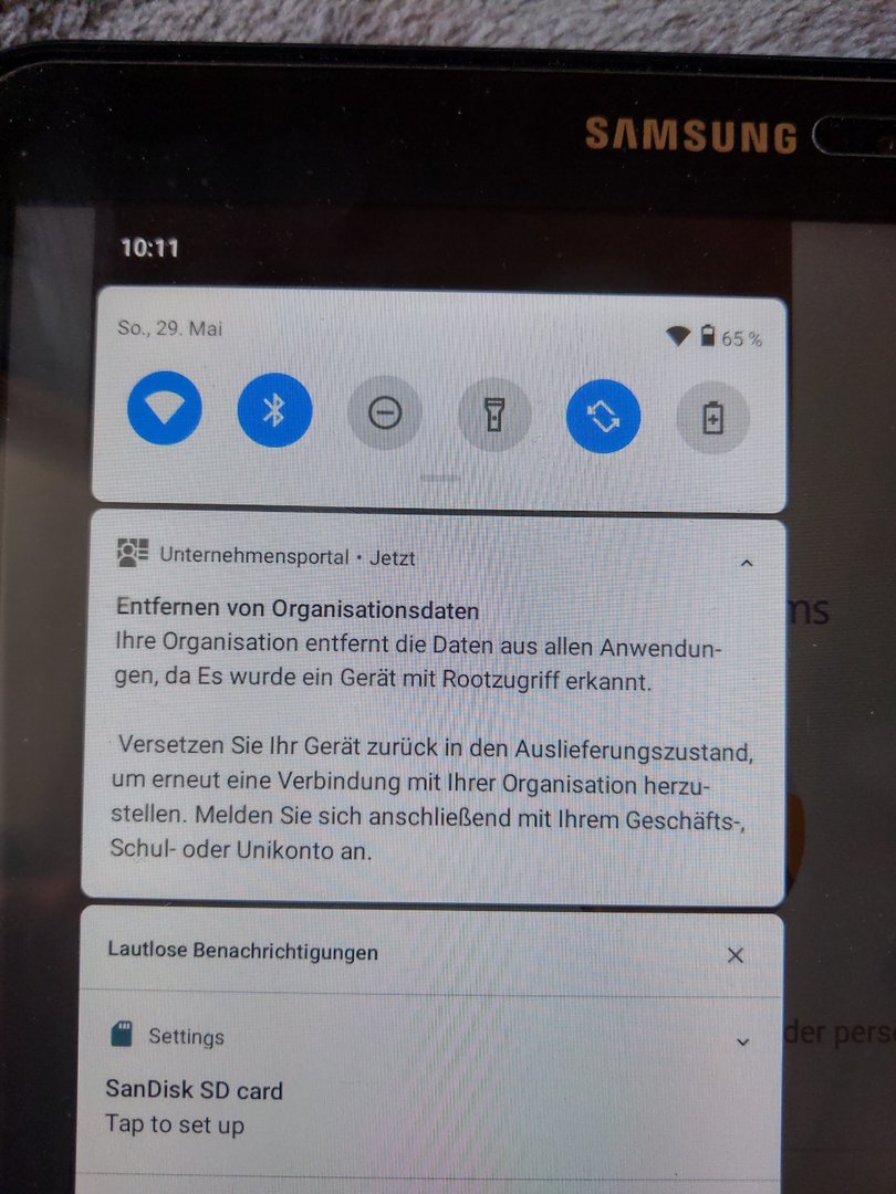

Teams bzw die App MS Unternehmensportal meckert
@Hatch
Dann flashe die eOS Rom clean neu.
Aber nicht wegen der Magisk App.
Ist der Bootloader entsperrt, wird das im System vermerkt. Das wiederum wirkt sich z.B. auf den Play Store aus, der dadurch seine Zertifizierung verliert > SafetyNet wird getriggert > Bankingapps u.a. geben einen Warnhinweis aus und werden beendet.
Du musst aber auch Magisk Hide einschalten, wenn Magisk neu installiert wurde. Erst dadurch wird der offene BL/die OEM-Entsperrung verschleiert und die Bankingapps laufen.
