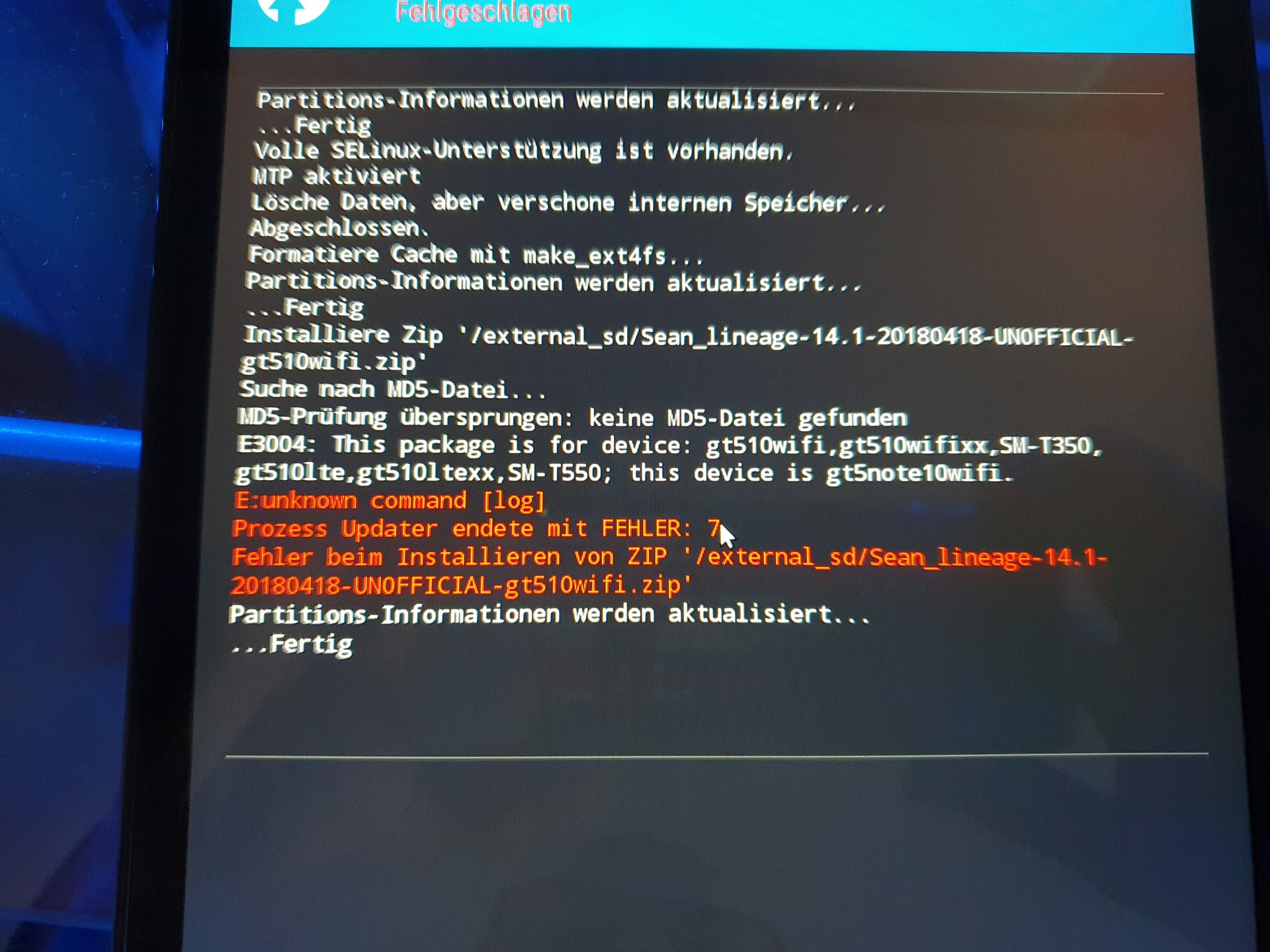

Binnenschiffer schrieb:
Android 7.1.1 ist drauf
Diese Fehlermeldung kommt jedes mal.
Ist das denn normal, dass du LOS 14 für das "gt510XXX" flashen willst, aber dein Gerät als "gt5note10XXX" erkannt wird??
