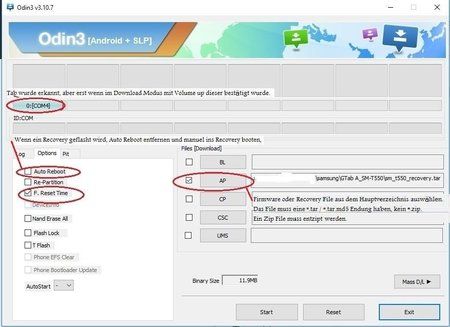

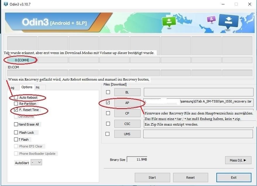

Flashen des Recovery TWRP mit Odin
1. Odin 3.10.7 auf dem PC installieren Samsung Odin Download - 3.10.7
2. USB Treiber installiern USB_Drivers_1.5.27.0.rar (8,71 MB) - uploaded.net
3. Download des Recoverys TWRP
4. Odin 3.10.7 als Admin starten
5. Tab in den Download Modus bringen und mit Volume Up bestätigen, und per USB mit dem PC verbinden.
Odin sollte jetzt das Tab erkennen, sichtbar an der COM adresse oben links.
Wenn nicht sind die Treiber nicht installiert.
6. Auto reboot deaktivieren, Factory reset aktivieren Repartion darf nicht aktiviert werden.
7. unter AP das Recovery mit *.tar bzw *.tar.md5 auswählen.
8. Start drücken,wenn das Recovery geflasht ist, sichtbar an Odin ; (Pass) wird angezeigt ; das Tab manuell ins Recovery booten.
Wichtige Anmerkung:
1. Warum manuell ? Es kommt vor das das Stockrecovery wieder hergestellt wenn Autoreboot aktiviert ist und das Tab durchbooted.
2. Autoreboot muss bei Odin deaktiviert sein da man sonst in einem Bootloop ins Recovery landet.
3. zum booten ins Recovery dürfen keine Funktionen wie ( reboot Recovery oder Apps zB. Quick Boot ,gilt auch für die SuperSu.ZIP, immer die neuste Downloaden ) verwendet werden
4. Nur über Tastenkombination ins Recovery booten wenn das Tab im Ruhezustand war.

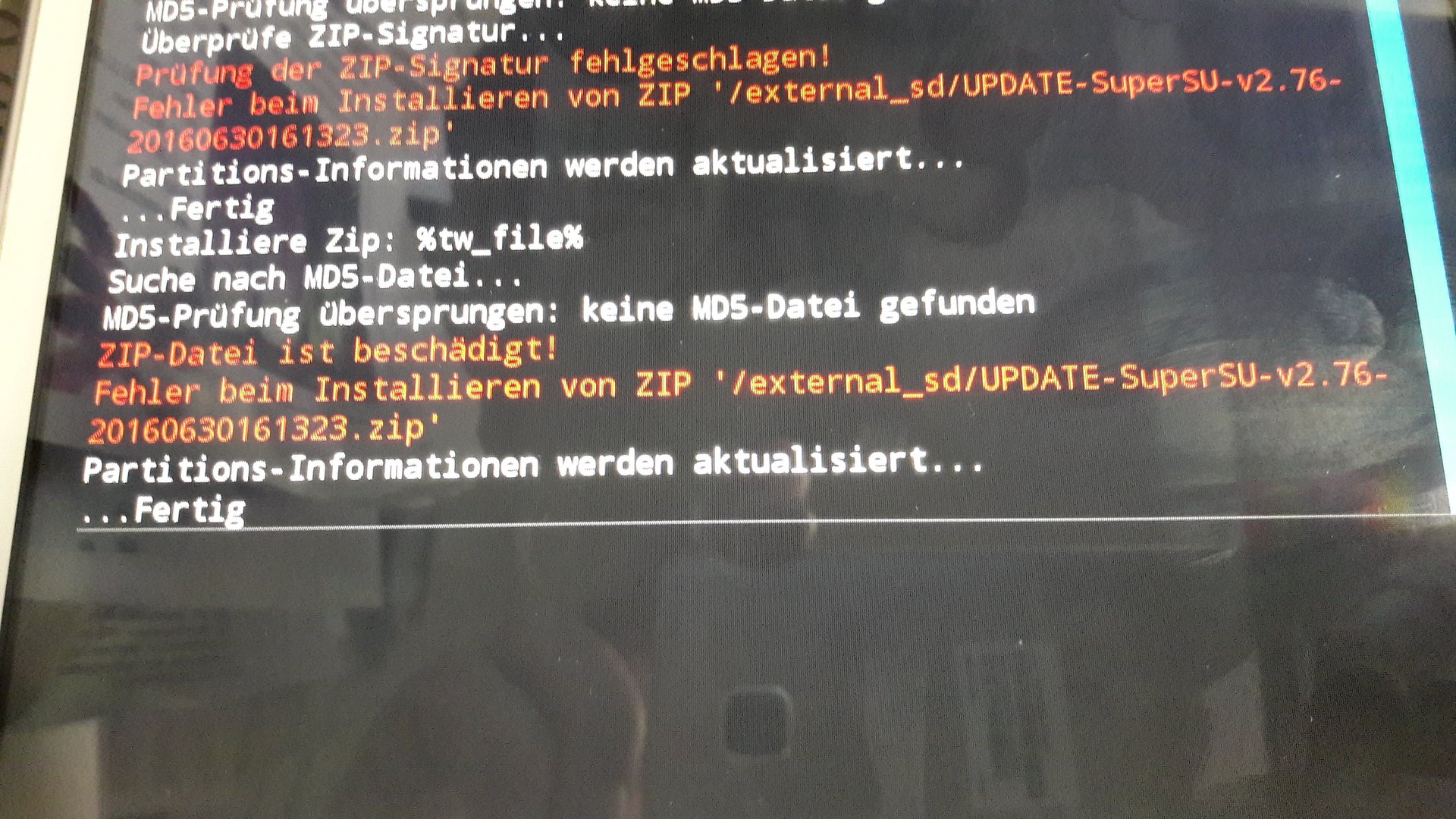

Wenn ich die SU über TWRP flashen will kommt immer >diese Datei ist beschädigt < .
Hab schon verschiedenen ausprobiert und auch neu runter geladen

Zip-Datei ist beschädigt
wie bei allen anderen auch
Komisch bei mir geht's, vielleicht spinnt dein Zip Programm.
So sieht das immer aus
[doublepost=1470224227,1470223904][/doublepost]Wieso zip Programm ? ich Kopier die Datei auf die SD Karten und gehe dann ins TWRP und will da installieren
Da hat doch kein Zipprogramm was mit zu tun ? Oder?
Stimmt wie kam ich auf das Zip Programm, Fehler von mir hast du die Datei mal auf denn internen Speicher des Tabs gepackt, und es dann versucht? Hast du auch das aktuelle Recovery geflasht?
Reaktionen: petzim11
Das wars ! Auf die interne SD Karte kopiert und es funktioniert Riesen Dank für deine Hilfe
