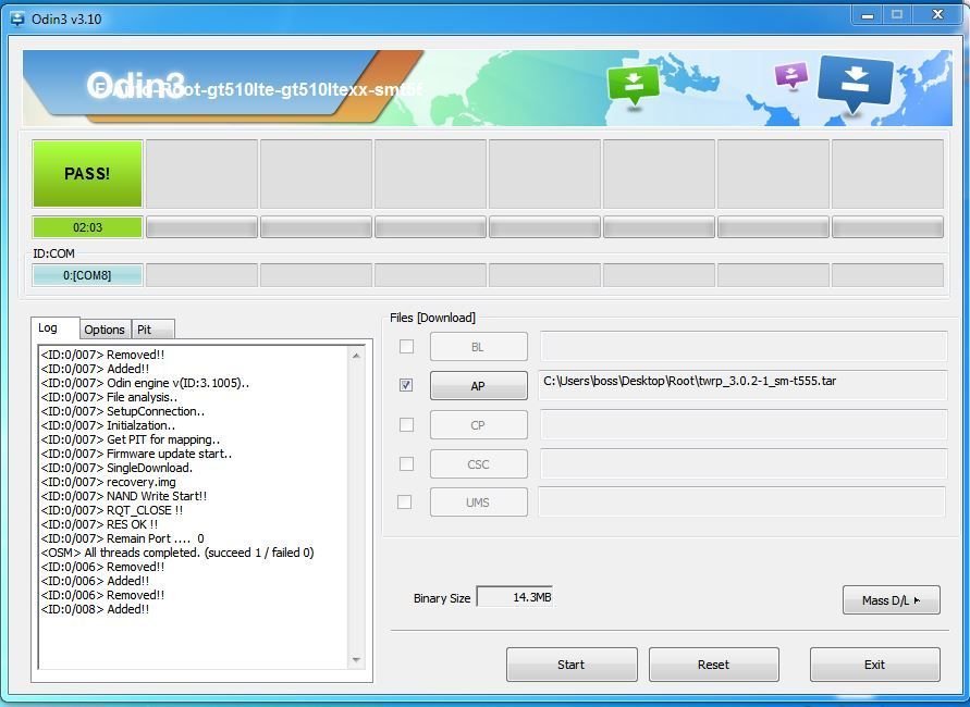

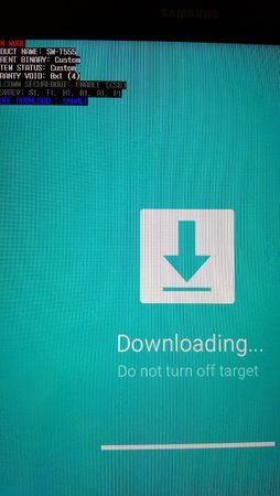

Nun bin ich exakt Deiner Anleitung gefolgt und komme bis zum Schritt 8, nach "Pass" hänge ich aber im Download-Modus fest, das Tablet bootet nicht und lässt sich auch nicht ausschalten. Ich kann lediglich den Download-Mode erneut starten (und wieder von vorne...). Auch bekomme ich das TWRP-Menue nicht zu sehen!
Ich habe das nun mehrfach erfolglos mit gleichem Ergebnis versucht.
Was bedeutet jetzt"manuel ins Recovery booten? Dazu auch USB-Verbindung trennen? - Sorry, bin Android-Neuling:blushing:
Hab wohl irgendwas falsch gemacht oder nicht verstanden???
Ich habe das Samsung SM T 555 LTE mit Android 6.0.1 und verwende Odin 3.10.6.
Versucht habe ich es mit den beiden TWRP-Versionen wie verlinkt, auch mit anderen die ich noch im Netz habe finden können.
Für eine Hilfestellung bin ich dankbar.
Charlie

Bach dem du das Recovery mit Odin geflasht hast , die 3 Tasten Kombi für das Recovery gedrückt halten bis das Samsung Logo erscheint und nur die Powertaste los lassen bis du das TWRP siehst.
Wie gelange ich ins Recovery Menü
Hier zu müssen die Home + Volume Up und Power Taste gedrückt werden,nach dem das Samsung Logo erscheint die Power Taste loslassen und diebeiden anderen weiter für ca. 20 sec.gedrückt halten bis das recovery Menü erscheint.

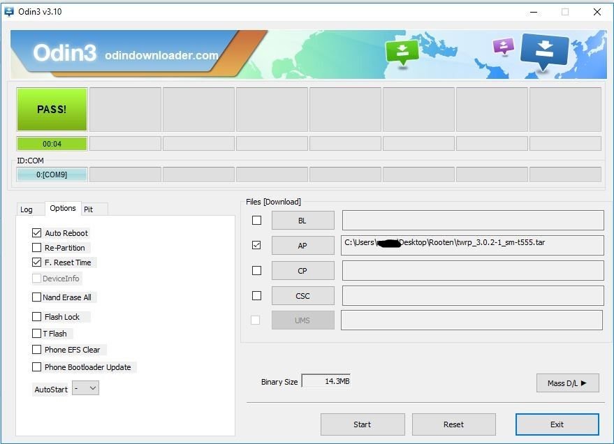

Habe Problem mit Rooten habe es so gemacht die es dort Steht mein Tab im Downloade Mode gebracht.
Odin gestartet die TWRP 3.0.2-1 AP rein gemacht.
Wie man auf dem Bild sieht gab keine Probleme oder was ich doch irgendwas falsch gemacht?
Bei Entwickleroptionen ist USB Debugging ist aktiviert

Du hast ein TWRP installiert, das heißt noch nicht das es gerootet ist.
TWRP ist nur das Recovery von dem aus du dann die SuperSu.ZIP oder Magisk flashen kannst um an Rootrechte zu gelangen.
Bist du danach direkt ins Recovery gebootet ?.oder ins System da Autoreboot aktiviert ist.
Wo liegt jetzt genau das Problem?.
Reaktionen: Icebaer298
Habe so gemacht wie in der Anleitung steht 3 Tasten gedrückt bin dann im Downloade Mode gekommen odins gestartet Haken war bei den Autoreboot raus wie es dort steht.Und wie mache ich das mit dem Supersu.zip?.Dachte wäre dann geroote wie es damals war.
